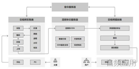

一个直播功能通用的基础架构涉及三个部分,即音视频采集端、云服务端和音视频播放端。
如下图,是一个APP直播功能的架构:
从上图中我们可以看到,每一个部分都有各自要处理的一些工作。
总体来说,视频直播类功能的整体流程包括以下内容:
音视频采集音视频处理音视频编码和封装推流流媒体服务器处理拉流音视频解码音视频播放在具体了解每个流程之前,我们先从音视频的基本知识入手。

那么,上述架构图中的信令服务器是干什么的呢?
——信令服务器是用来处理主播端和用户端的一些信令指令的。
在网络中传输着各种信号,其中一部分是我们需要的(例如:打电话的语音,上网的数据包等等),而另外一部分是我们不需要的(只能说不是直接需要)它用来专门控制电路的,这一类型的信号我们就称之为信令(摘自百度百科)。也就是说,信令是指通信系统中的控制指令。
