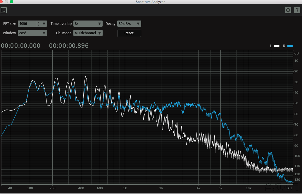

下图显示了DI'd电吉他(白线)与增加放大器模拟的相同信号(蓝线)之间的差异。显而易见的是,带放大器模拟的信号具有低于约60 Hz的低端能量,但在1至16 kHz范围内具有更多的能量。此外,其他领域存在更微妙的差异,例如低中频和超高频。
比较两把吉他的音调平衡
电吉他DI(白线)与电吉他DI的频率曲线与放大器模拟(蓝线)
当然,如果吉他手喜欢放大器模拟产生的声音,他或她就会想要进行齿轮和声音变化,从而获得同样大的音调。这可能是一个简单的视角,但当吉他是唯一被考虑的事情时,这是很有意义的。
