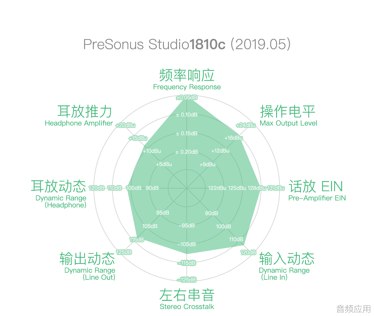

前年我们评测过 Studio 68,拆解 68c 之后我们发现它的芯片和 68 没有太大区别,只是更换了 USB-C 数据接口,实测音质也没有明显提升,不过它仍略高于这个价位的平均值。
我们还测试了另外两个代表性的型号:26c 和 1810c。可以发现,随着型号增加,
不光功能更多, 音质也更好
录音圈真是一分钱一分货..
PS:由于是 RMAA 做的声卡自身循环的测试,成绩同时关系到声卡输入和输出,Studio 系列并没有真正的 Line in,需要和话放共享通道且无法屏蔽增益,因此实测底噪会略高。
作为入门级声卡的两大系列,PreSonus Studio 系列比 Focusrite Scarlett 系列略贵一点,两大系列的音质旗鼓相当,购买时还应该衡量功能,例如 6i6 是双话放 50dB 增益,68c 是四话放 65dB 增益。

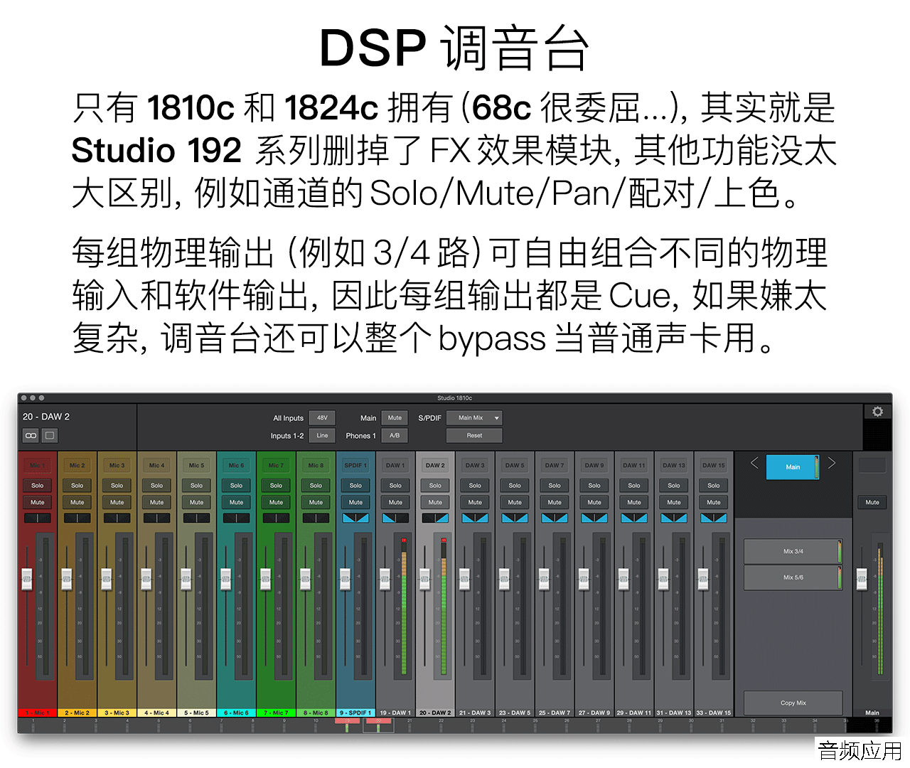

Studio 1810c:小编不太喜欢机架式设备,所以如果是我自己购买的话,应该首选 1810c,用 iPad 控制它的 DSP 调音台很炫酷,接口也够用;
