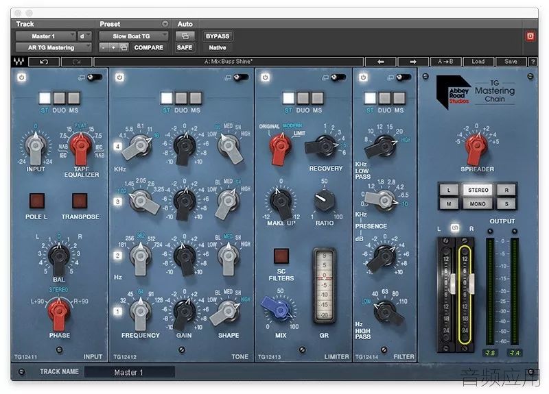

Abbey Road TG Mastering Chain
Waves的Abbey Road TG Mastering Chain以Abbey Road录音棚的EMI TG12410传输控制台为原型建模,是一款全面的模块化插件,提供了远超动态处理的各种功能,包括均衡、滤波和立体声扩展。因此,你可以在这一个集成插件中进行几乎所有混音总线处理。
Abbey Road TG Mastering Chain提供三种不同的压缩器/限制器,还配有EQ、滤波和多种其他模块。
它的输入模块具有输入电平、平衡、相位和磁带均衡器。后者在Abbey Road棚里用于设置正确的磁带类型,而创造性地应用复古EQ曲线也会很酷。Tone模块提供四段均衡频带,可选择频率和滤波器形状。
限制器模块提供三种不同的选择。原始模式模拟了Abbey Road控制台本身的压缩器,现代模式是现代的VCA压缩器,而限制模式则模拟了原始调音台上的限制器。Recovery恢复旋钮提供了六种不同的启动和释放时间的预设组合。
其他控制还包括补偿增益,以及切换内部侧链滤波器的功能(如果你不希望低音频率淹没了压缩,这个功能就特别有用),其中包括高通和低通滤波器以及可调节的中频钟型滤波器。
这个插件的一个优点是,其每个模块都可以单独设置为三种操作模式中的任何一种,即:立体声、双单声道或M/S,这就允许你在侧面或中心采用不同的压缩方式。Spreader扩展旋钮还可以用来扩展立体声声像。

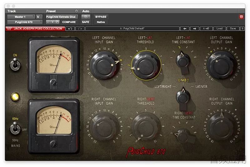

PuigChild 670
Waves的PuigChild 670是与着名制作人/工程师Jack Joseph Puig合作开发的,它模仿了传奇的Fairchild 670立体声压缩器。原型设备是一个可变μ单元(Variable-Mu),就是说,它通过对其电路中电子管的偏置调整来升高和降低电平。硬件单元里有20个电子管和11个变压器,这些都有助于形成其独特音质。
虽然这款压缩主要以在单独轨道或编组轨中使用而闻名,但670也可以在混音总线上发挥其神奇作用。你从这个插件中获得丰富的色彩,为经过它处理的任何音频增添微妙的高频光泽。
与本文中的其他压缩器不同,PuigChild 670没有压缩比率设置。相反,你可以通过结合输入量强度和阈值设置位置,来控制压缩量。
670也没有独立的启动和释放控制。取而代之的是六个时间常数预设,其启动都相对较快,最慢的也是0.4毫秒。释放时间范围则很宽——从0.3秒到5秒,并且还有两种自动释放选择。
你可以将670设置为三种操作模式之一:左/右模式提供单独的左右控制,基本上就是两个独立的压缩器,可以使用不同的设置。联动模式仅提供一组控制两个通道的控制。LAT/VER模式则是Fairchild原型上的一个说法——侧向/纵向(也就是Mid Side),它为中间和侧向信号提供了单独的控制。你可以使用中间和侧向组件的相对输出电平来改变立体声像。

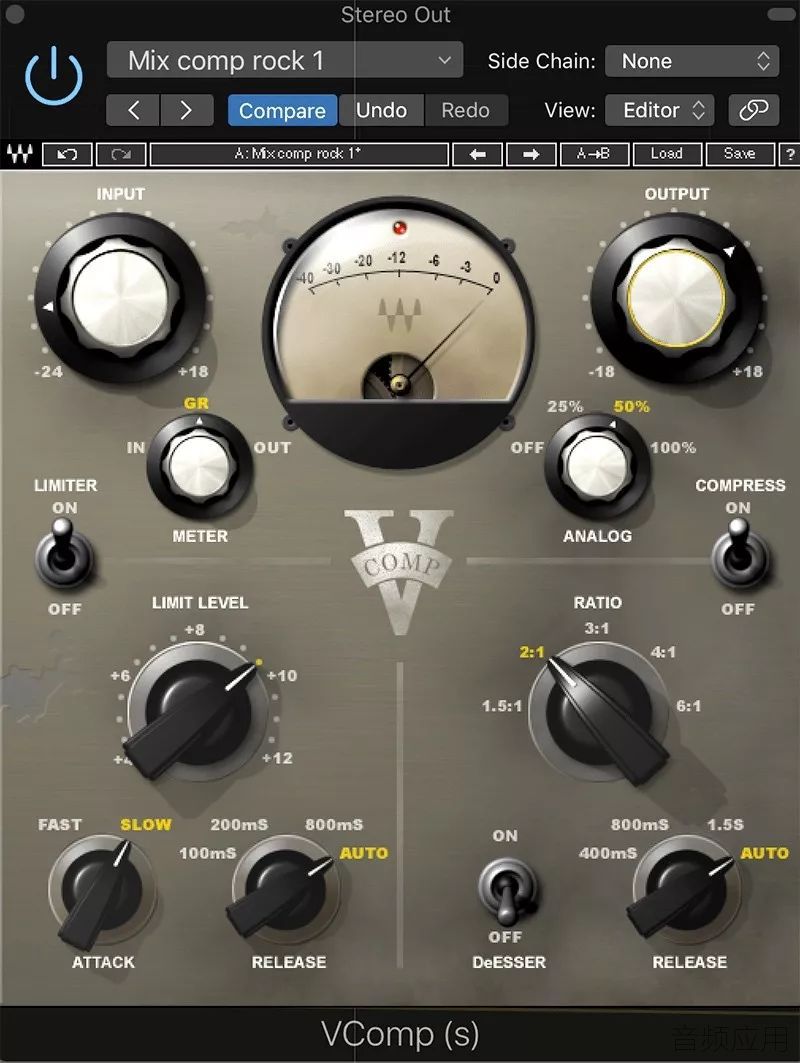

V-Comp
Waves的V-Comp基于Neve 2254,这是另一款来自经典调音台的总线压缩器。V-Comp插件提供了模拟色彩,以及操纵混音动态特性的能力。它具有独立的限制器和压缩器模块,你可以使用Analog模拟旋钮改变模拟仿真的程度。
V-Comp建模于经典的Neve总线压缩器,为混音提供瞬态特征。
压缩器模块可以做到接通和断开。与原版Neve 2254硬件单元一样,这个插件具有固定的阈值,因此你需要将输入增益控制与压缩比率结合使用,以确定获得的增益衰减量。
Ratio比率控制上,固定设置为1.5:1、2:1、3:1、4:1和6:1,还内置有自动增益补偿,很不寻常。调高比率时,音量会增加。启动时间固定为5毫秒,但你可以从几个不同的释放时间中进行选择,也有自动释放。
限制器,在信号链中位于压缩器之前,可以独立地打开和关闭,并也具有自己的设置。您想要使用它的一个原因是,它的启动时间更快,范围从1微秒到1毫秒。如果你不满足于一般压缩器相对较慢的5毫秒启动时间,而寻求更多的瞬态控制,那么V-Comp的快速启动时间对你来说就很有用。

1B:Abbey Road TG Mastering Chain:选择现代限制器,其响应似乎最适合这首歌。压缩比率设定为17%,混合比例约为60%。恢复设置为3,Waves建议将这个参数作为弱拍歌曲的首选。

1D:PuigChild 670:使用联动模式,设置阈值以获得约2dB的衰减,输入一半偏上并且时间常数设置为5,用于相对慢的启动甚至更慢的释放。

1F:V-Comp:尝试添加力度,而不让声音听起来明显压缩。释放设置为音频,比率2:1。模拟设定为50%。与SSL不同,它的模拟建模按键似乎没有软化瞬态。

2B:Abbey Road TG Mastering Chain:使用现代限制器设置,恢复预设为5,自动释放。使用滤波器部分在6.5kHz处增加了一点点临场感,并使用EQ在11kHz处少量提升。还使用扩展器给立体声宽度做了小幅度的增强。

2D:PuigChild 670:这个听起来很好。使用的联动模式,增益衰减约2dB。只需借助插件本身的音色质感即可。

2F:V-Comp:自动释放,比率3:1,模拟设为100%,用于添加复古音色。
