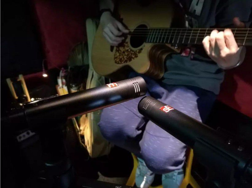

刚开箱的当天我就把sE7架了起来用吉他随便弹了一小段(这里稍微提一下,sE其实也能出这种带角度跟距离标识的立体声话筒支架)
% M: R7 R& C3 p8 S4 w, U' g/ W8 C/ [: V7 x" c; _! ~
话筒设置了Low Cut,吉他为别人放在棚里面的2千左右的面单,话放1073DP,压缩用TC声卡自带的压缩。输入部分就这些没有其他任何处理。(随便弹的,弹得很烂别见怪,关键是要听音色)
) w& M% c8 V+ t2 @5 B* n( {
. y# Q2 [# v; f' R
4 q; b+ ~" p& J: S7 W3 p, t7 s 201904261144060829764.jpg - X3 q" ~# w. {
