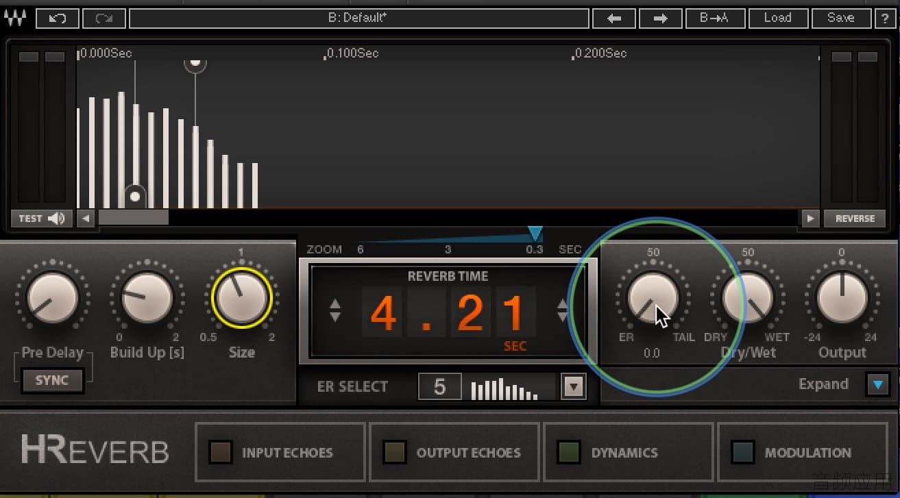

( M4 u/ ?+ _  @% Z6 d9 f( x/ d- `3 j设置混响时要调整的第一个参数是size。大小决定了混响将存在的空间的边界。0 |2 M' n" a9 T2 E/ q3 J% d
$ S0 t# U0 c+ @' C# U' Z9 V3 F对尺寸的感知主要来自早期反射的时间,与干燥,不受影响的信号混合。早期反射是直接来自地板,天花板和墙壁的第一次延迟。它们的定时和频率响应发送必要的双耳线索,使听众能够识别维度空间。+ a# M  i6 h$ x4 ^
5 j. d+ J$ G8 Z* Q1 P$ ^  P/ y
设置空间大小的最佳方法是首先调整混响的混音控制,以便只听到早期反射。提高效果返回轨道的音量,以便您可以清楚地听到正在进行的调整。接下来,调整大小,直到找到最适合您要达到的效果的空间。使用较小尺寸的“感觉”混响设置将为声音增添即时性和生命。对“听到”的混响使用更大尺寸的设置将增加深度和力量。像H-Reverb和Renaissance Reverb这样的插件为早期反射提供了可调节的精细参数,这可以极大地影响空间感。* j' J+ @$ |6 Q  }% r  ~
( I$ a' N0 N; s3 C/ y6 F* J
2.jpg 4 M1 t9 J% q2 C4 U( t: D( ]
H-Reverb插件上的ER(“早期反射”)设置
% c  W: i# F3 _' U5 d& b2 g2 k) ~4 @1 M" N( I! f
