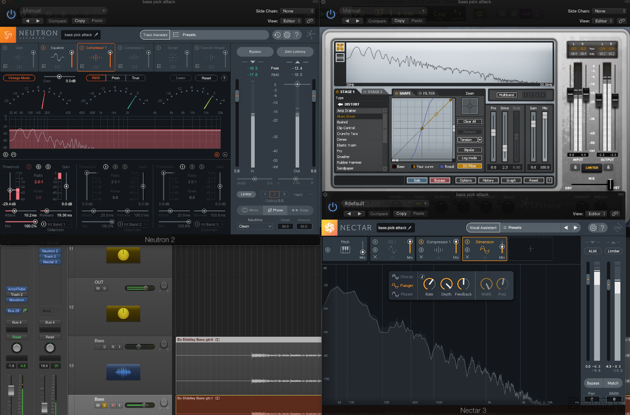

如果你想获得更多的挑选攻击,请尝试将低音发送到并行辅助。在这条轨道上压缩一点,然后尝试通过类似放大器的失真运行它,你可以使用垃圾箱。接下来,一点调制。有时候一点点的合唱会在改变对这种攻击的看法方面发挥很大的作用,使其变得更加明显,因为它现在已经与原始信号分离了。试试Nectar 3对于合唱,但是你会轻拍一下。有时我会添加一点压缩来真正限制动态范围。然后将它边缘化为混合物。
并行低音链

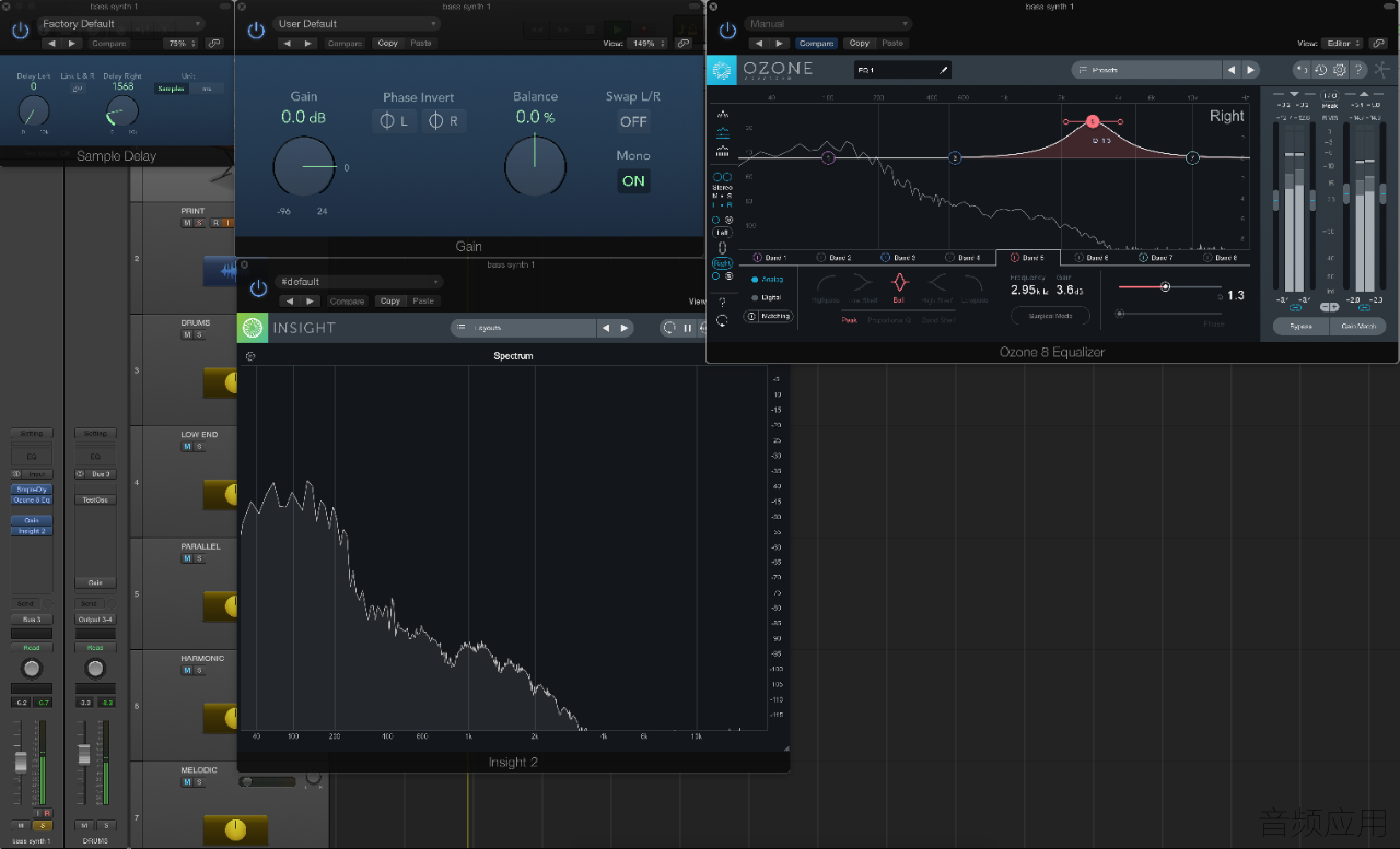

9.立体声合成贝司
在流行音乐和许多EDM制作中,您可以听到对立体声低音的依赖,以获得极致的耳朵效果。以1:44的形式收听“ 没有我 ”,举个例子。
但是,将这样一个重要的元素移植到立体声时必须要小心,因为单声道向下可能会留下一个大的低端洞。一般来说,避免在低音的一侧翻转极性以实现立体声效果,因为它会带来更多弊大于利。相反,依赖于立体声EQ调整,中/侧EQ调整和小延迟。
在你我之间,我更喜欢EQ的延迟 - 或者EQ之后的延迟组合。单声道向下折叠会产生火焰(小延迟),但你不应该失去低端。
这是合成低音立体声的屏幕截图,带有延迟和均衡调整。你可以看到它的低音内容在Insight 2的读数中折叠为单声道,包含在屏幕截图中。
立体声低音
如果我们把它折叠成单声道,我们仍然有相当数量的低音,如图中所示(它仍然听起来不错,但你无法从图中看出来)。
单声道立体声合成器; 很多低端

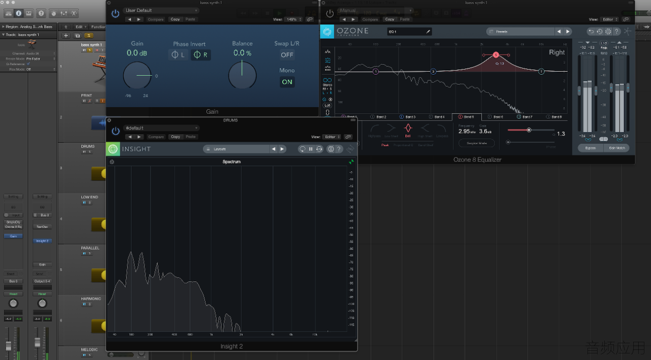

但是,选择反转其中一个声道的相位来创建立体声效果,你会发现我们的单声道低音要少得多。
单声道立体声合成器; 不是很多低端
希望,这说明了为什么我们要避免为立体声低音目的而翻转极性。
