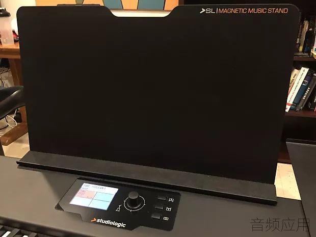

Danny说到,他购入琴后选了配套配件谱架和电脑托盘架,因为这个磁导轨十分有用,放上设备很美观,设计方面也符合SL88的整个概念:简约。但是就是太贵,而且为什么不可以加在琴上一起做销售?
因为很多SL88经销商其实都没有谱架和电脑托盘架的现货,很多都要等,例如这一次等了十多天。
Danny建议大家,虽然电脑托盘架不便宜,但是值得入手,因为它能撑起很多东西,不一定是笔记本摆在上面,还可以放其他的小型合成器或者声卡设备,录音设备在上面都是十分方便的,最重要的是它可以挪动,并不是锁死在一个位置的。
这个谱架就不一定是必需品,如果你练琴需要看谱那就另当别论,但是如果你演出或者不是看谱弹琴的用户,这个可以省掉的,或者买其他落地的谱架才几十元,效果是一样的。

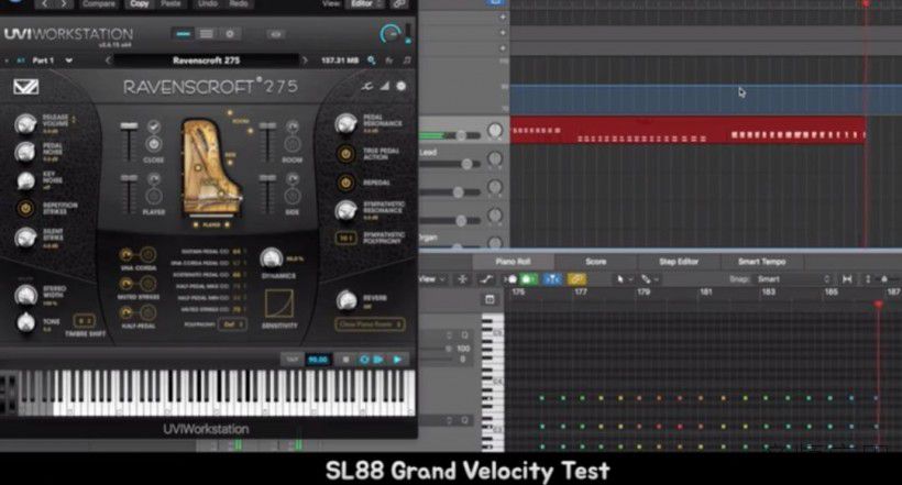

大家可以从我的视频里面看到我对SL88 Grand的音色力度测试,我从很轻很轻弹到很重很重,它都能一一感应出来。下面这个图片,右下角的力度颜色就可以解释了一切,红色是最大力度,颜色越浅力度越轻。
273
118
273
 楼主| 发表于 2019-3-24 18:23:51 | 显示全部楼层
这个区别于一般的电钢琴,一般的电钢琴其实只有四五层力度表现,意思是无论你用什么力度演奏,都只能出现几种力度变化,这样无疑对真实的演奏钢琴带来无比灾难,你很难抒发出自己的真实情绪表现。

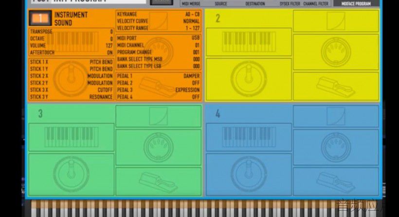

如果你对目前的情绪表达不满意,SL88 Grand的软件编辑器还提供了很多种力度曲线给你,这个力度曲线它帮你做好了风格偏好,我已经列举出来给大家看了,最后一项是你自己编制自己的力度曲线。
所以说如果SL88 Grand分三种优势,第一是颜值第二是手感,第三就一定是软件调制的设定,无比的强大。我希望以后任何一款电钢琴产品都能有这样的软件编辑器,专门可以编辑调制手感和每一个键的响应。

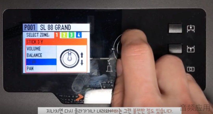

屏幕的设计,其实一般人真的很少用到。因为如果你只是接上一个钢琴音色去弹琴的话,这个屏幕基本上就是一个摆设。但是当你把SL88当成是一台主键盘控制器的时候,这个屏幕就大有用途。
首先它的功能十分多,旁边有一个大旋钮,不只可以旋转还可以向底部按入确定,还可以上下左右确定,十分强大,手感也想当然好。它可以控制整个琴的所有参数,屏幕里面的全彩色的面板设计,看起来十分高档。
SL88 Grand软件编辑器里面有一个是针对屏幕设置的,意思就是可以把琴上面的屏幕参数搬到软件上,可以看到更多内容。最多可以同时看到四个面板,以不同的颜色呈现,接上软件,还可以快速调用音色库的音色使用。
