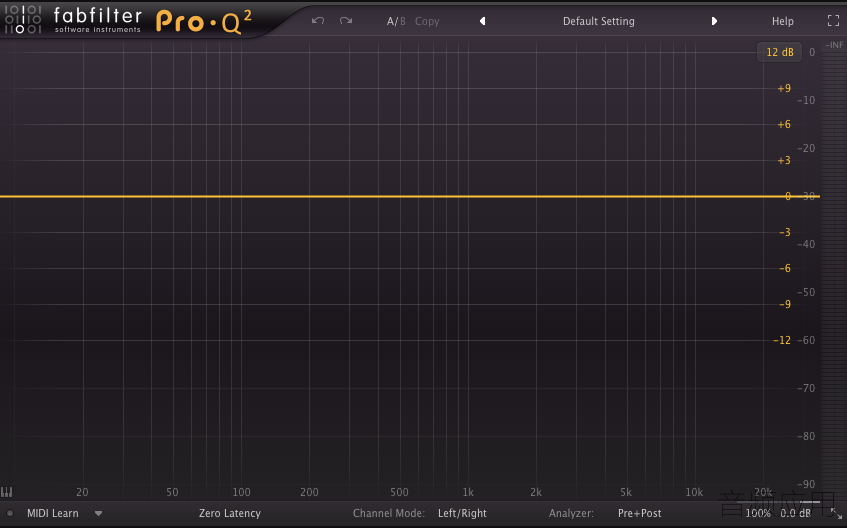

最好测量人类听觉并用对数标度表示,而不是线性标度。线性标度表示值的变化作为差异,而对数标度表示变化作为比率。从我们对频率的看法来看,这可能是最好的理解。考虑下面看到的参数均衡器的布局。- [7 n; ^& f+ v- |$ U/ ]  C
! @& x$ M9 Q0 b  M' P
- m& e! y! A2 }" T, B请注意,垂直线表示看起来不等间距的频率值。例如,从100Hz到200Hz的间隔比200Hz到300Hz更远。这是基于10的幂的对数标度。在此处查找对数的更多解释。虽然100Hz和200Hz之间的数字距离与200Hz和300Hz之间的数字距离相同,但我们并没有听到相同的距离。事实上,我们听到200Hz和400Hz之间的距离相同,即八度音程或频率加倍或2:1比例的间隔。" p" k3 D2 r# [( A
/ \- q* ~5 s" M! s( R
使用对数标度最佳地可视化这种人类感知,因此在各个八度音程(例如,100-200Hz,200-400Hz或1000Hz-2000Hz)之间的图上的物理距离是相同的。就频率或幅度而言,线性标度将不那么直观。/ U/ w/ X1 {- F0 F& z

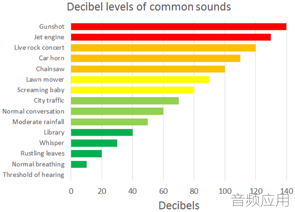

因此,分贝将幅度或响度级别表示为相对于某个参考值或起始值的值。例如,-12dBSPL本身就没有意义。但是,如果我们将它与某个级别进行比较,我们将其称为0dBSPL,我们可以说它大约只有一半。DAW中轨道上常见的电平是dBFS或满量程。0dBFS是数字系统中的绝对峰值,之后样本将被剪切。大多数人开始听到水平的轻微变化,正负2dB到3dB。6dB的变化被认为是水平的显着变化,并且可以听到10dB到12dB作为响度的加倍或减半。
, L' E: z8 }6 J' k. p* t4 |% g/ X- S. e5 H1 B; P

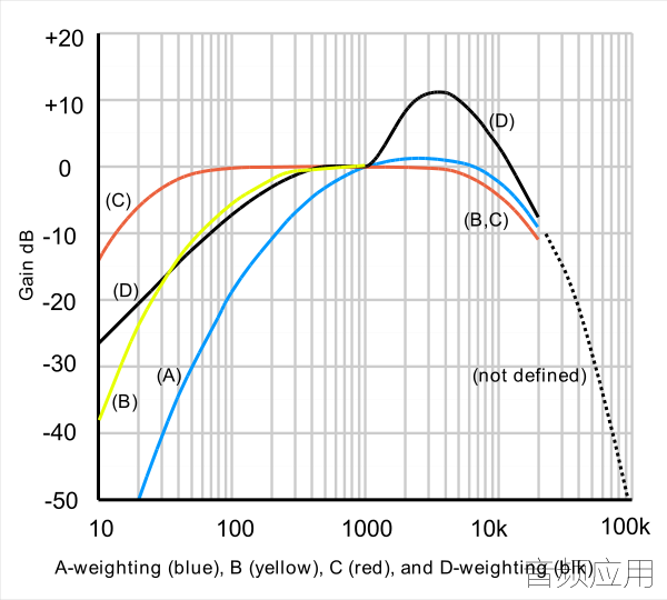

加权滤波器用于调整整个频谱的人类听觉灵敏度,包括:dBA,dBB,dBC,dBD。
- c) ?# D$ W6 S) I+ h* s
3 z4 o; B" ^5 C' \2 Z- Y: N 600px-Acoustic_weighting_curves_1.svg_.png
* ?% o9 m. ]) m7 M% p, D- }9 |9 ~# M
7 p2 Q- Q) p8 A* q; z( ^" c$ q/ i“A加权曲线是一组四个中的一个,在与声级测量相关的各种标准中定义为A,B,C和D.曲线A,B和C用于低,中和高响度声音。D专门用于测量非常大的飞机噪音。“(来源). c, ~5 v9 [0 Y+ x& g; F0 ~7 X

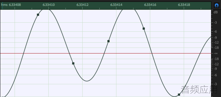

dBTP  - 真峰值:此测量计算可能存在的样本间峰值。例如,虽然dBFS水平可能为0dBFS,但仍然可能使dBTP高于零,因为测量波形的自然曲线可能倾向于在样本之间上升到零以上。这是不希望的,并且实际上不允许某些可交付物,特别是在广播环境中。许多标准将-1dBTP或更低定义为最大值。下面的示例显示了一个声音文件,其样本间峰值高于0dB。
/ R3 u# F4 b; C3 C3 Y; _ Screen-Shot-2018-06-28-at-11.29.24-AM.png
. T) f3 |+ s( E  ^" y) D' }3 \! ?1 {7 c3 P& q

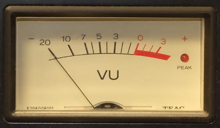

' \# ?2 c  K# S  S+ d% i, J1 f. KdBVU - 音量单位:这是指通常经过校准的模拟电表,以便0KVU等于介于-18dBFS至-22dBFS之间的1KHz测试音,具体取决于系统的校准方式。3 P# C" \  g4 y  J5 i" i' M# L
: ^/ ?+ s1 q  u这是关于马修维斯的dBVU与dBFS的精彩视频:. ~) Q/ ?) ~7 w9 ^1 w& y

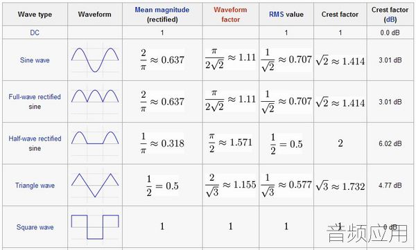

1 g0 |+ ~, m4 y& y* b0 p波峰因数 - 峰值幅度除以RMS值。如此高的波峰因数表明与RMS水平相比具有较大的峰值,反之亦然。这解释了为什么在给定相等的峰值幅度值的情况下,正弦波比方波更柔和。方波的RMS等于其峰值幅度,而正弦波的RMS是峰值的.707倍。简而言之,Square将所有时间都花在了Peak级别,所以听起来更响亮。这个想法还强调了将RMS视为随时间变化的更相关的响度测量的必要性。
