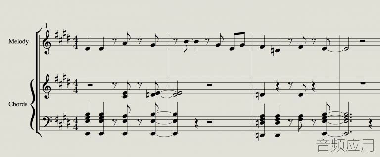

! {  }/ K* m6 \相信旋律
- c4 y6 Z4 ]! q4 U, z# b5 d  L8 ~: S cp_768_Trust_the_Melody.jpg 0 {2 u# `) a1 E- K
与在钢琴上伴奏的初学者歌手/词曲作者一起工作时遇到的一个常见错误是伴奏的顶级声音和声乐线之间加倍。虽然总会有例外情况,但一般情况下,允许旋律音符在没有伴奏的任何“帮助”的情况下存在是个好主意。如果您正在发出和弦,请尽量使和弦的前调不同于您的旋律音符。加倍(除非你故意这样做)听起来像是在试图'帮助'你的歌手留在钥匙上,而且它经常创造一种非常平淡的质感,因为而不是你的歌手和你的顶级伴奏之间的和谐注意你有一个简单的统一。同样,这不是一个硬性规则,而且很多时候你可能想要加倍一条线,
