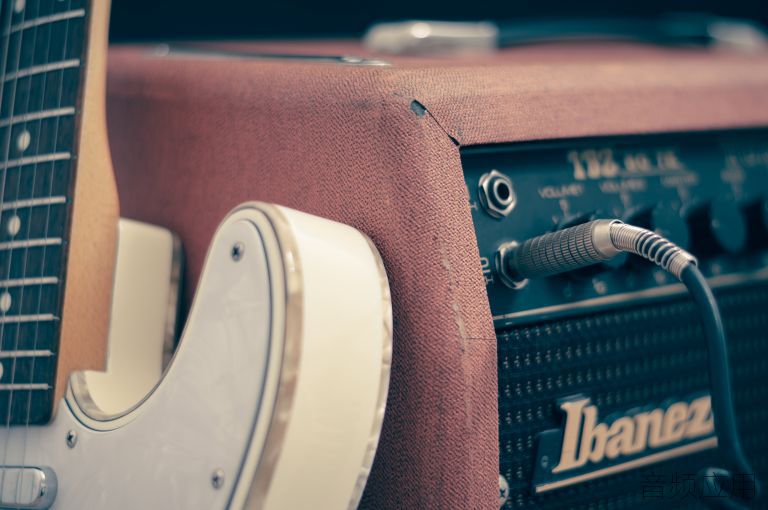

1.检查电缆
乐器本身相比,吉他线(或有时称为插孔引线)是任何设置中相对便宜的部分,但作为吉他和放大器或录音界面之间的链接,它们是关键组件。磨损,破损或其他不完美的电缆会在您的信号链中引入噼啪声,嗡嗡声和其他恶意。即使是一堆失真踏板也可能无法伪装它。录制前,请确保电缆状况良好。如果没有 - 更换它们!

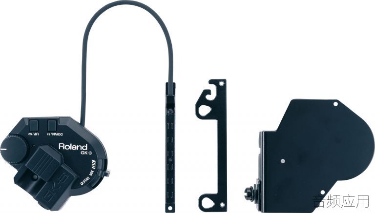

3. MIDI吉他
这是一个有趣的 - 通过将MIDI拾音器安装到吉他上,您可以将您的演奏录制为MIDI音轨和现场音频。然后可以将其分配给任何软件或硬件MIDI触发的乐器,以加倍甚至更换吉他声部。一些DAW现在也允许从录制的音频部分提取音频到MIDI数据,但是在电吉他方面,MIDI拾音路线更准确。
