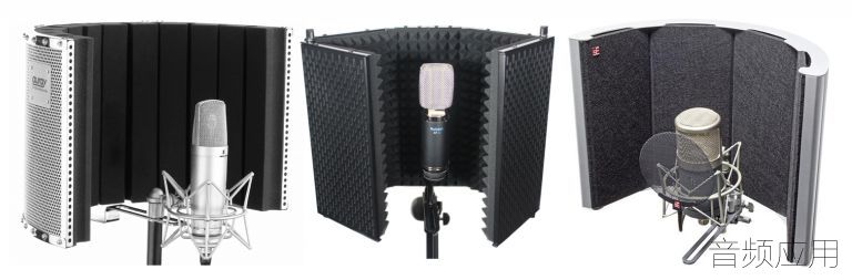

4 w+ n, s5 @- Y  N* h9 H( `& u. B% X反射滤镜% n& p9 r7 e6 ~2 n3 R
一种新趋势是使用专用反射滤波器。这些有时是靠近麦克风放置的小屏障,它们的目的是帮助阻止不必要的声音 - 它们的设计通常针对此功能进行了优化。较大的落地式障碍物有时由安装在支架上的熟悉的工作室泡沫板组成。这些也围绕麦克风/表演者设置,以帮助在更大的房间中创建一个小的部分隔离区域,否则可能太嘈杂或太环境。这些在控制过度环境方面可能比阻挡特定的不需要的声源更有效,但它们可以提供帮助,并且足够小或重量轻,可以轻松定位。
0 {2 I9 g, p' z0 R- l" }
+ v0 b# E1 Q/ C) B, k& L- b- o cp_768_05_Fig_5_Isolating.jpg $ c# t4 Q, r2 d% P
一些典型的反射滤镜

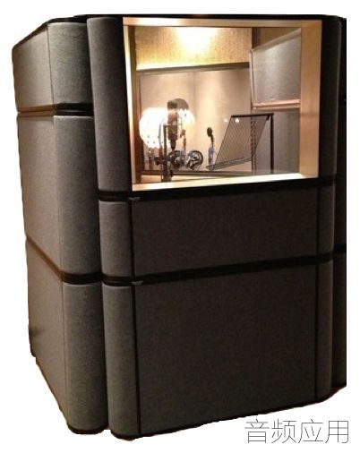

异摊位) P! i- U. |" ]# {. l
当然,实现麦克风录音隔离的最有效方法是将麦克风放在一个单独的专用房间内。浴室经常在家庭工作室投入使用,但更好的选择是使用iso-booth(又名声乐展位)。这是一间中小型密封的房间,位于房间内; 墙壁,地板,天花板,包括窗户和某种暖通空调。虽然这些展位可能无法阻挡现场鼓组音或曲柄放大器的声音,但它们对于录音环境遭受不必要的噪音或其他乐器声音的大多数情况非常有效。 % `6 @7 ~* {* D4 h
3 [! l% g, F5 S$ C( }( K2 F" F cp_768_07_Fig_7_Isolating.jpg 1 `$ ]  Q# G: Y
一些商业隔间(顶部); DIY iso-booth(下)
7 u& C' J3 i" W, X% p) {
5 B- W: C1 q. {' J! C商业隔间便利,结构合理,通常可以相对快速地组装; 不利的一面是,性能和便利性是有代价的 - 通常是一个大的和大的,取决于大小和功能(窗口,AC等)。无畏的DIY人员可以轻松地使用标准建筑材料(木材/钢框架,干墙,隔热材料,玻璃/有机玻璃)建造自己的材料,节省大量的劳动力成本,但他们需要小心,不仅要密封好展位,还要提供合适的自上一期以来的气流可能是一个不错的家庭建造的iso-booth的倒台。
