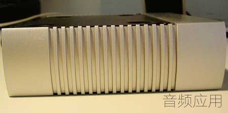

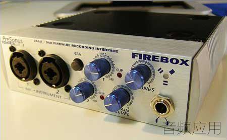

    小巧的Firebox只有1/3机架大小,外观采用全金属的材料制成,至于是铝呢还是铁板,在我看来,应该是白色的部分为铝,黑色部分为铁板,在现如今这个时尚无处不在的时代,报怨声起:都是苹果惹的货呀,时尚这玩意可消灭了口袋中的大部分钞票呀,真不知道Presonus公司咋设计出这么丑的一个声卡来,这话可不是我说的,我是亲耳听到不止一个人说噢。呵呵,看来普遍不太附合大家的审美观点,但是Firebox的质量非常值得信赖的,它的接口部分让人感觉心里踏实,插入插头时的手感,你能明显感觉到与其它声卡的区别,有一种金属的感觉,好多卡让人感觉有一种塑料感,另外Firebox采用了适用于PreSonus MaxRack Rack-mounting系统的金属底盘(一种PreSonus公司自己的小机架,你可以和PreSonus公司生产的一系列产品放到这个机架上,配合使用,这样凑上一套可是很漂亮的噢!)。

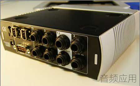

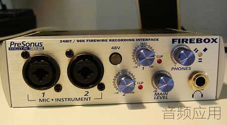

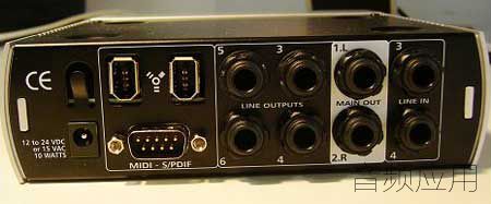

    模拟输入――4个模拟输入,Firebox的1/2口提供话放,能够供应48V幻像电源,此接口为混合接口,可以接话筒和吉它,但是很明显Firebox没有提供高阻切换按钮,我想它应该提供了自动识别功能吧,不然就是Presonus公司的设计师忘了,嘿嘿这个可能性很小的说。后来偶左看右看,这个混合口就是被用来接话筒和乐器的,根本就没有想让你接线路输入,那问了,要是我另用其它的话放怎么办,放心有办法的,后面板3/4口就是标准的线路输入,你可以把话放接到这里来。
    模拟输出――6个平衡模拟线路输出接口(看到有人写是8个,我估计他是看错了)可以组建5.1声卡,现在5.1声道很流行,混音都向5.1靠近。其它接口――耳机输出接口以及SPDIF和MIDI输入/输出接口等。
  其它:
    Firebox使用了6针的火线接口或外置电源供电,像一般笔记本上带的四针口,是不能供电的,像苹果机上带的火线接口都是6针的大口,的确比较方便,一插就能供电了,另外在最近使用苹果的一段时间内,偶深深感受到苹果系统的优势,推荐大家有能力尽早换苹果玩。Firebox还捆绑Steinberg的Cubase LE 48轨音频制作软件。
