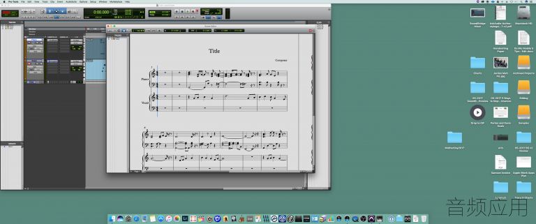

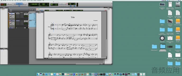

如果您是Sibelius的新手,编辑和清理您的分数可能是一项艰巨的任务。一旦你学会了Sibelius就有了很棒的工作流程,但第一步是非常残酷的。即使作为长期的Sibelius用户,我发现量化和清理Pro Tools内部的分数要容易得多。打开乐谱编辑器窗口并预览MIDI数据。在将它发送给Sibelius之前,尝试量化并收紧以难以阅读的方式注意到的任何内容。如果您不希望音轨如此紧密地量化,则可以在执行此操作后始终撤消或根本不保存Pro Tools会话。

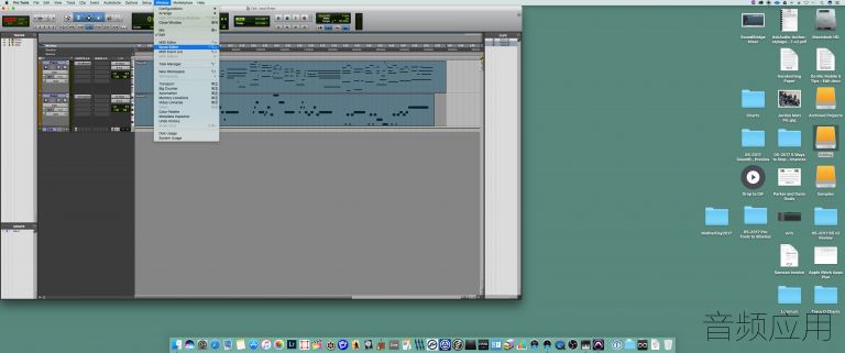

第2步 - 保持乐谱编辑器打开
这可能令人愤怒,因为在任何文档中都很难找到它。要使用“文件导出到Sibelius”选项,您必须打开乐谱编辑器。导出窗口下的“Sibelius”选项将保持“灰色”,直到您打开分数编辑器。确保您正在查看要移植的实际轨道!

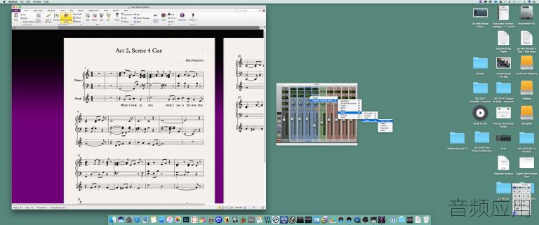

第3步 - 在Sibelius中打开
获得导出的文件后,只需双击它即可在Sibelius中打开它。现在可能是进入歌词的好时机,如果你正在创作一首由歌手演奏的曲调。单击第一个音符并按“command-L”或打开工具栏中的歌词编辑器。空格键将带您到下一个音符,完成后按“返回”。

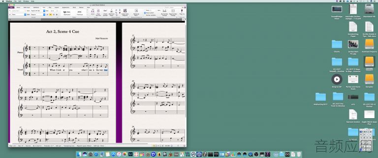

第4步 - 管理仪器和五线谱
很可能西贝柳斯并不“知道”你移植了什么类型的
乐器
,所以可能会有一些部分记录在一个大的工作人员而不是一个高音或低音谱号。在这种情况下,您可以通过转到“主页 - 添加或删除乐器”打开乐器列表并相应地管理乐谱。您可以在此示例中看到Sibelius创建了第二个连接到我需要删除的声带的钢琴谱表。

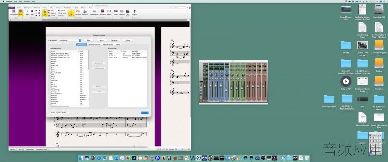

第5步 - 调整播放设备
如果您想继续在Sibelius工作,那么您将需要为乐器分配乐器,或者所有内容都可能使用三角钢琴音色播放。打开调音台('m'键)并使用最左上方的按钮将其展开。如果您使用DAW,您将拥有熟悉的调音台,并且您将能够为每个部件选择一种乐器。如果您打开了播放设备窗口并添加到第三方虚拟乐器中,您甚至可以使用个人声音库并听到您在Pro Tools中使用的相同声音!
