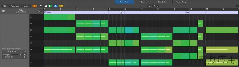

/ I+ f# H3 B# P) I& P- \追踪替代品是一个伟大的录音偏好,以获得一个伟大的表现# F4 [2 Y+ h( h* d. e* S

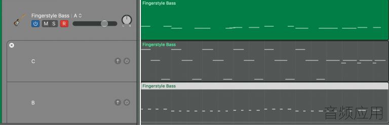

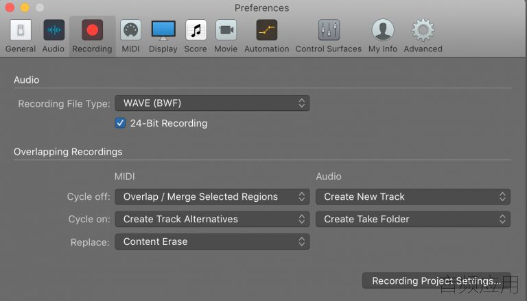

在我的录制首选项中,我选择了创建跟踪替代周期录制。
  }+ s( r6 Z) E8 a7 q2 h

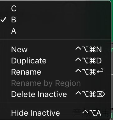

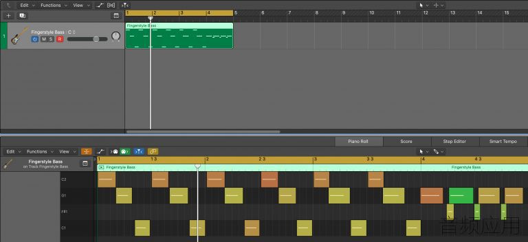

0 }$ ?" r- k  Z6 C5 y所以现在我演奏一个4巴的低音部分三次,我看到并且可以听到第三次通过,默认名为C.
+ Y  H& A6 z8 z! G' J4 q) F cp_768_Pic_4.jpg   H: p1 s2 V7 J. o( H7 [( ?9 y# q
+ [2 z& @+ x0 z: [
+ d/ j3 O5 Q9 G: D3 _+ m' |1 G! [$ x# x7 N# @5 ?3 ]- w4 x* f1 `

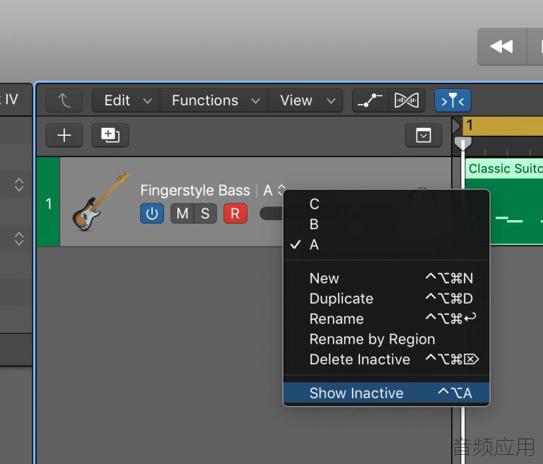

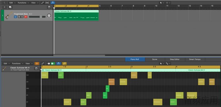

如果我在CI上按住鼠标,可以选择第二个传递,名为B.
  B; H3 ?. P& s2 G, ]) j7 e cp_768_Pic_5.jpg 6 o7 e0 K4 U: B/ c/ K
最后,第一关。
- Q' u: t5 Y* M% ~9 P! `  y  v: B cp_768_Pic_6.jpg
5 l% I. l$ L7 x: |7 [2 c嗯,这很好,但必须有更好的试听方式,最后从三个中选择,当然,还有。. t0 Y) P* o$ f: ?2 y
cp_768_Pic_7.jpg # z4 Z/ W* P. A  Z) C  s: X/ k
选择Show Inactive我会看到这三个。单击每个区域左侧的电源按钮使其成为活动传递,然后单击旁边的向上箭头将其移动到顶部。然后我可以选择删除不活动的通行证或只是隐藏它们。
: L3 D. k4 e3 n$ L/ c- H+ L0 v( h
; n4 J; O' k( K9 L3 g. Y2 F& b
4 l! t6 ]- e/ B) I* k8 ^! `Track Alternatives也适用于音频,但由于Swipe Comping,我更喜欢Take Folders音频,而我更喜欢MIDI,因为你不能在MIDI Take Folders中滑动Comp。

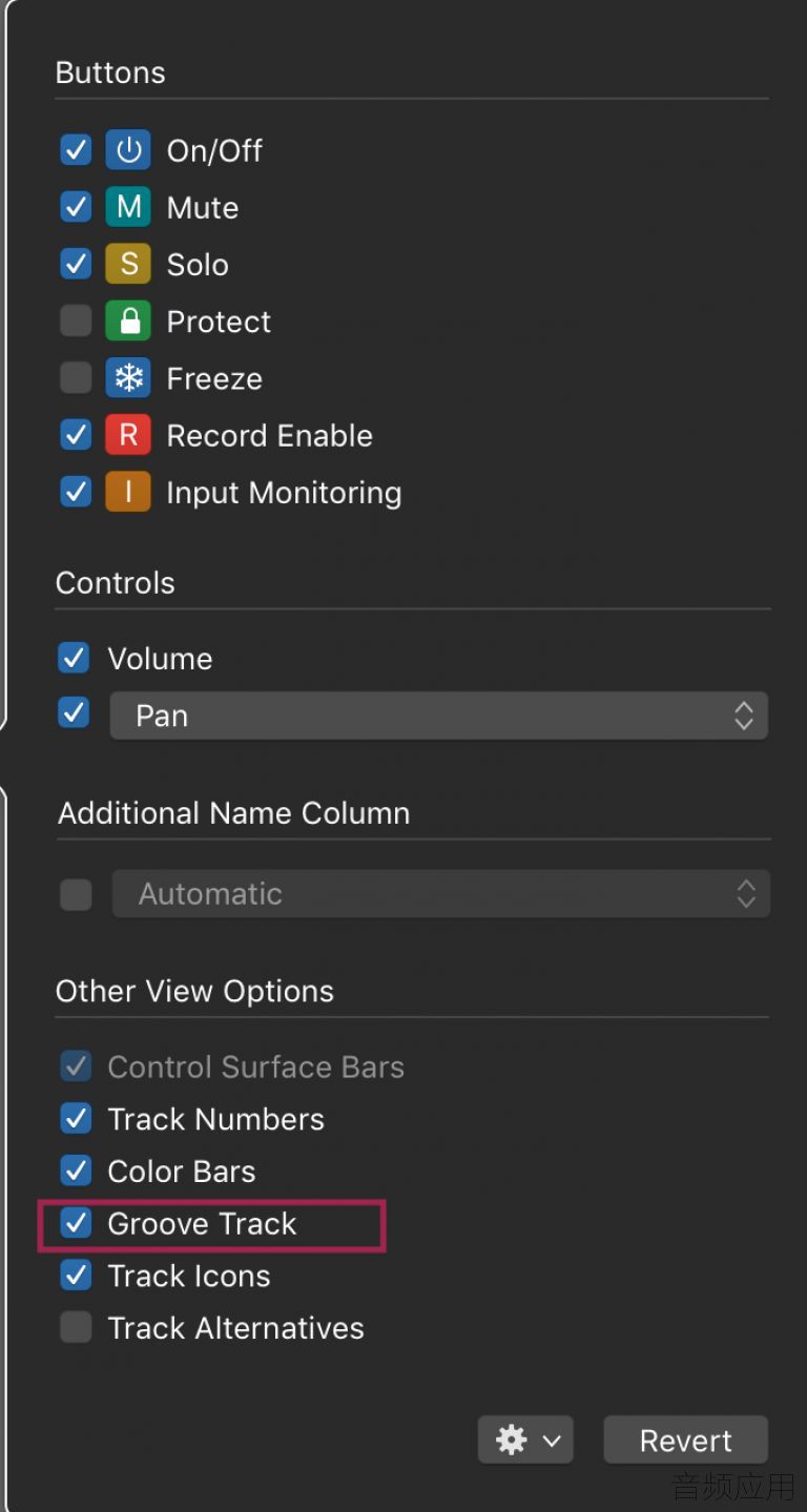

! O# C( H; s  n5 x# Q% T如果我可以让低音跟随鼓,那不是很好吗?我可以,使用Groove Tracks。要查看Groove轨道,我需要按Option-T或按住Control键单击轨道标题以配置轨道标题并检查Groove轨道。" @: b+ i$ F1 L
6 o  M0 Y* I; h  w. G
cp_768_Pic_11.jpg 4 B" u3 C' ?" {7 N4 }
如果我将鼠标移动到Drums Track Header的左侧,我会看到一个可以检查的金色星星。这告诉Logic Pro该轨道将成为导轨,所有其他轨道将有一个复选框,告诉他们跟随领导者。
5 M7 g' L5 H' ~- u' M, w
: @3 \+ D) @1 j3 V cp_768_Pic_12.jpg
2 w+ t8 L0 d) @  r$ O现在他们在一起开沟!& N8 o% g: r2 J' e' V

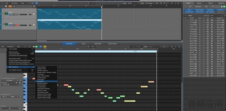

MIDI变换的人性化是你的朋友
: L* h& l! s+ V: s3 m; B/ q在这里,我演奏了旋律吉他,有点像甲壳虫乐队的“和你的鸟可以唱歌”。
4 x* M/ V" S2 G  R2 ]9 d. i6 A
+ Q% N4 I5 O0 G! \6 x) V1 j

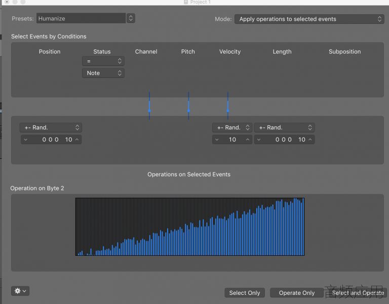

2 o$ C4 ^4 J" F6 a7 v( V- I我想现在以第三首歌的形式播放,但是匆忙。好吧,复制通道条,选择拖动区域来复制它并转换音符非常简单,但性能当然相同且太近。人性化的救援!
4 R2 p- r3 _; `5 i cp_768_Pic_14.jpg / P$ t. Y3 _! ?! c* k: S) A

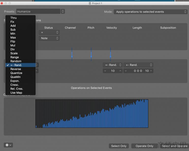

Humanize让我可以选择随机化区域中所有音符的位置,速度和长度,或者只选择我选择的音符。默认情况下,将位置随机化+ - 10个刻度,而不是那么多,因为Logic每16个音符有240个刻度,但这是一个很好的变体。它具有相同的速度和长度默认值,但每个都有很多选项。
+ {1 [; }& t. @) b) L
8 B1 I" f9 p4 H1 e4 I cp_768_Pic_15.jpg ) v! m8 t6 D+ N2 t' |
现在我将使用所有笔记的默认值。我按两次操作按钮瞧,这是我的结果。5 O7 }0 j* H! K3 U, `
3 W: B- m' G: i6 K0 q! Z8 r5 b

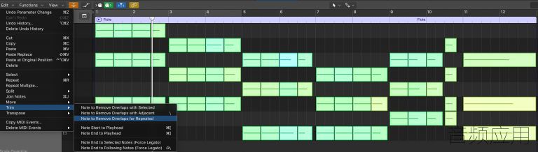

5.钢琴卷有用的技巧
6 |3 M) V( k. r# K& ~' p3 k) {" j$ Y我喜欢一些带有减震踏板的Mellotron。
% E; b+ v7 O5 T- g* d, r
, @) I( M: Y' ^. o$ A
1 E$ m& g9 G& P  _: z4 r0 a  s5 L% Q2 C/ a3 ?7 c+ s- r
但是在图片中,音符长度并不反映它们实际发出的声音长度,如果我之后选择改变长度,我将不会做出明智的选择。' x0 ]$ a+ _) A2 i( t
cp_768_Pic_16.jpg - F$ j5 f8 r) e* U) H) V
我需要将延音踏板转换为音符长度。十分简单。
  e4 s" I) n) X+ _# c6 B& o cp_768_Pic_17.jpg 3 ^0 x2 b- P6 f) p
- a1 Q/ p. d7 R- _  P& p! a& K
cp_768_Pic_18.jpg 8 p* j! s; }1 U3 x: i" ]* J
但也许这导致音符重叠太多了?修剪以消除重叠是解决方案。; |1 W8 Q( N/ P# }
cp_768_Pic_19.jpg + e% W8 N% W& Q3 j
  e* r9 g; g  G; ?4 w$ ^% S4 {& s2 y3 w! b
现在,如果我愿意,我可以选择钢琴卷中的所有音符并缩短它们并获得完全可预测的结果。
4 A8 f8 x* W7 W# p# ~- l) m

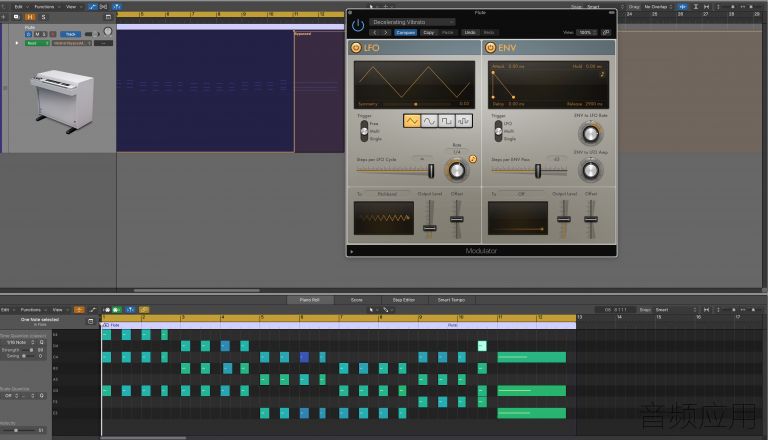

# @, X! \* L1 j! W6.除琶音器之外的MIDI FX插件
7 Z! [) S8 X4 l: Y/ p" C1 ~当开发人员最终实现MIDI FX插件时,用户群就会因为快乐而疯狂。最后,我们有一个琶音器,它不需要我们进入环境并将事物连接在一起。
% m4 p& f  m  d
- ]( D9 T& `3 z7 `% K4 ]这是Note Repeater。我选择了Octave Shifter预设并通过关闭阶梯式延迟按钮并将其调整为280 ms进行修改。我将默认的重复次数从8更改为4,并将速度斜坡从80默认值更改为70。
' [$ P. y/ }, O
/ C# i& J% w8 x' Z3 {4 F. |4 t$ d cp_768_Pic_21.jpg
4 g  i) O0 F" m: _: N  Y( p2 Y3 \
3 V. k2 I$ @/ Z" v1 @
2 K: M# [1 T+ r5 d+ R但是现在我们真的很疯狂并添加调制器,加载Decelerating Vibrato预设,开始调整它,并自动将其绕过最后的和弦。1 e7 x: d, `. q0 Q$ E1 G- @
