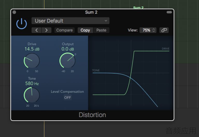

接下来,添加一些失真,为声音添加一些额外的谐波,并加强它。拨打14.5db的驱动器,音量为580hz。- i' K9 f- m5 ^) O* I& m' I
/ ^) H0 l! k( A cp_768_06_Distortion.jpg " b" E; |* O# E
