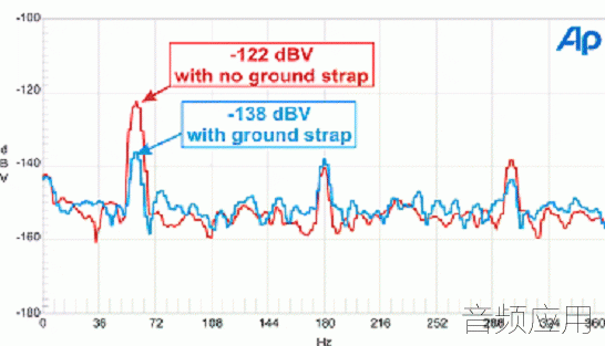

消费类PC音频设备通常为所有模拟输入和输出提供3.5mm尖端环套管连接器,为数字接口提供RCA或phono同轴连接器。这些模拟连接器不提供稳固的接地连接,通常会导致接地回路,噪声和干扰拾取。为了最大限度地减少这个问题,请使用重型(#12或更大)电缆将PC机箱牢固地连接到仪器接地,以补充被测设备和测试仪器之间的接地连接。PC端的大鳄鱼夹通常有帮助。我们的经验表明,通过增加这种辅助接地,可以将测得的噪声降低6到12dB。有关接地电缆如何减少实际系统中电源嗡嗡声分量的示例,请参见图3。
图3.在PC和测量仪器之间有和没有补充接地连接的噪声的低频频谱分析图。

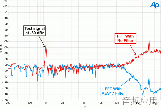

另一个值得关注的领域是噪音干扰和带外噪音。这些可以来自各种来源。当然,PC机箱充满了可能的噪声源:时钟,开关电源,硬盘驱动器,监视器水平和垂直扫描以及过采样转换器。根据我们的经验,这最后一个来源是最棘手的问题之一。目前大多数转换器采用delta-sigma设计,可将噪声推出音频频段,从而提供更安静的音频频段,以获得超过20kHz的显着但不可听见的噪声。虽然这种技术提供了显着的音频性能优势,但它可能会给测量带来问题。虽然人类听觉可能会忽略20kHz以上的能量,但大多数音频分析仪的响应都很平坦,通常超过100kHz甚至500kHz。这些分析仪会对带外能量做出反应,偶尔会产生错误的读数。音频工程协会的标准AES17建议使用尖锐的20kHz低通滤波器来测量带有数模转换器的设备。图4显示了具有和不具有此滤波器的设备的噪声频谱的示例。
图4.过采样D-to-A转换器输出的频谱分析图,显示超过20kHz(红色曲线)的带外噪声上升,并且通过添加AES17低通滤波器。
