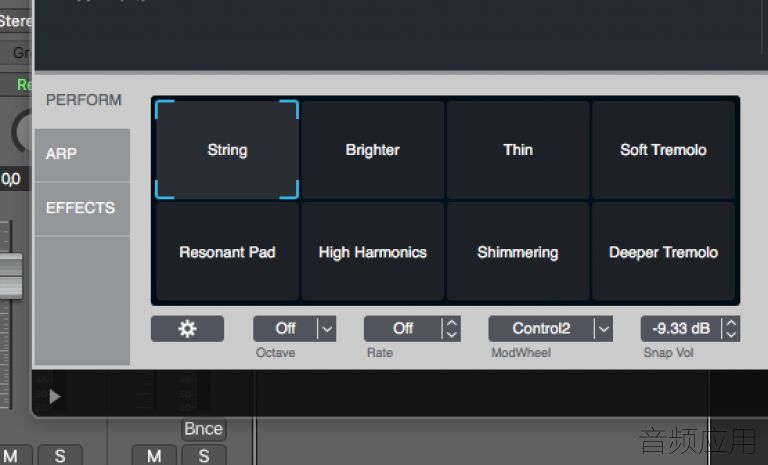

* A) D/ h/ z* O0 s现在,当我打开此修补程序时,请查看它如何为“变换板”部分中的不同打击垫保存不同的预设。按住一个和弦,现在您可以移动鼠标并听到声音在您移动到不同的打击垫时如何演变和变换。
0 X0 z6 r: l# z, {# d; R- c 2.jpg & x1 o' E1 V; W- _
+ [0 h7 ?, z9 Q9 i: e) S7 R
当您移动到不同的打击垫时,请记下设置如何更改合成器上面的参数。这些打击垫是Alchemy仪器上不同设置的快照。0 V9 c6 c8 ?+ E5 o; [* j2 }
" a4 {0 L4 K5 ~4 j9 H0 |例如,单击“高级”选项卡,然后单击“变换”面板上的“Sting”。然后将其移至“Harmonics”垫,查看参数如何变化。信封是不同的,并且变换垫旁边的刻度盘对于每个垫也是不同的。
