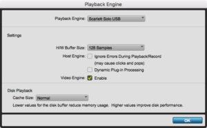

    优化数字音频工作站(DAW)性能的七个技巧
    对于我们这些使用数字音频工作站(DAW)来进行编曲/录音或者混音的人们来说,现在这个时代无疑是一个黄金时代。电脑相比以往,功能强大了许多,DAW相比以往功能也丰富了许多,软件处理器和虚拟乐器的声音也比以往进步了不是一星半点。但是,这些处理器和虚拟乐器同时也占据了电脑非常大的资源,所以如何尽最大可能优化系统性能,也就成了一个非常关键的问题。接下来,就和大家分享几个优化DAW性能的小技巧。
    使用固态硬盘存储音频工程、文件以及采样
    在最开始,我们先来聊一些基础的技巧,比如如何让你的电脑保持在最佳状态,从而保证DAW的最优性能。首先,便是存储介质的读写速度。当你使用DAW的时候,每次录音、播放、加载的时候,它都会在硬盘上进行读写,因此硬盘的读写速度尤为重要。硬盘读写速度越快,在进行多轨道录音时越不会发生问题。而目前读写速度最快的硬盘,便是固态硬盘(SSD),这种硬盘的读写速度基本是可以和随机存取存储器(RAM,俗称内存)相媲美的。使用固态硬盘来存储音频工程、音频文件以及采样,可以让您能同时使用大量轨道录音或者编曲。无论是内置SSD还是外置SSD,购买一个容量够大的SSD, ...查看全文
