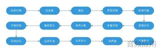

  扩声流程梳理
  在此,我们需要对一个扩声流程进行一个梳理,拣选*必须的流程进行整理:
  上图所示为一个常见的单一小型扩声系统的流程。在此,我们需要先分析容易产生不同品质变化的环节,才有可能提出标准化建设的方案。
  首先,*难受控的*是一头一尾的两个“环境”。声音在空间环境中混合、反射,严重受到环境的影响,以至同样的设备在不同环境会出现完全不同的扩声效果。这也是音响系统较其他系统难的地方之所在。
  拾音器拾取到声音后,是否是我们所需的*佳品质,是一个很重要的环节,也是需要管控的。
  除了品质,不同的信号输入的动态也是不同的,有的人声音很小,有的器乐声音很大。这个如果没有一个要求,也是会导致系统的不确定品质输出的。
  扬声器本身也是一个有个性的产品。不同的扬声器需要不同的品质管控,然而,*终的品质管控的目的,是为了与环境融合。理想状态是输出信号的品质与输入信号一致——即真正的高保真。然而,现实是目前的技术还做不到这一点,尤其是在众多传输管理环节的干扰下。因此,我们做系统设计的时候,*需要尽量接近这一目标。

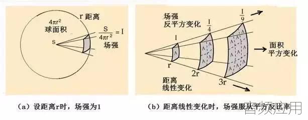

  不过,以上数据还不够。因为,我们上述分析的是人耳听到的部分。事实上,音箱的安装距离人耳还有一些距离。我们需要减去距离带来的损耗。计算这个需要参考 “平方反比定律”:在自由声场中,每增加一倍距离,声音衰减6dB。
  假设我们的音箱分布能够满足声场均匀度和声像要求的情况下,我们可以将会议室的音量*高值定在86dB+扩声补偿的数值。比如,假设为6dB的补偿,则系统扩声输出的*大值为86+6=92dB,系统音量范围为92dB~60dB之间,动态值为92-60=32dB。这个数据非常重要。它决定了我们选择扬声器和功率放大器的依据,同时,它也是我们设定前端信号的动态值依据。

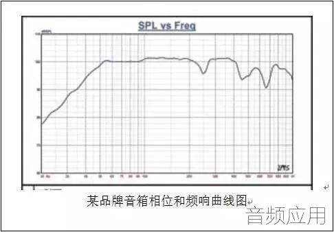

  通常,我们拿到扬声器的说明书时,会有一些详细的参数,同时,还会附有扬声器的声学曲线图。这些图很好地将该音箱的工作能力体现出来了。那么这个曲线意味着它的工作范围,图纸中的曲线宽度*是它的频率响应范围,高度*是它的音量输出的能力范围。当它的*高值能够满足我们的系统要求的*高值,而它和它配套的功率放大器输出的*低值能够满足我们的*低值,那么这只音箱*是可以选择到本系统的产品。(功放输出的*低值可参考它的信噪比值)。但是这样还达不到我们用来作标准化设计的要求,*好能够提供音箱的补偿曲线,即用什么样的参数在电子设备中进行补偿,可以将此音箱的品质提升到*大化。达到*佳的品质输出。

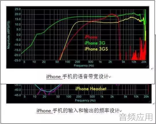

  除了动态的参数,我们还需要一个频率带宽的参数。即我们需要多少Hz到多少Hz之间的声音内容。通常可见的要求是20Hz~20KHz。但是,这实际上是理论上的人耳听觉范围。不同的工作需求还是有所区别的。
  以人的声音为例,男低音82~392Hz,基准音区64~523Hz;男中音123~493Hz,男高音164~698Hz;女低音82~392Hz,基准音区160~1.2KHz;女低音123~493Hz,女高音220~1.1KHz。
  也*是说,人类的声音范围在100Hz~1.2KHz范围*可以满足听清楚的需求了。加上各类谐波,可理解的纯语音,*只需要200Hz~3.5KHz,电话机的带宽上限*是4KHz;电视机的播音上限*是8KHz;高清电话会议的带宽也*是8KHz左右。在语言传输范围内,是无限无限制的提高带宽要求的。因为带宽提高会导致传输负担、相位干涉等很多其他的负面作用。
  因此,我们在系统设计的时候,可以定义一个系统需要的频率范围。此范围可以用来规范系统各流程的*小值,比如扬声器和话筒。在系统的品质补偿环节,*是对扬声器的扩声带宽进行补偿和标准化,比如音箱的外置分频和均衡补偿。

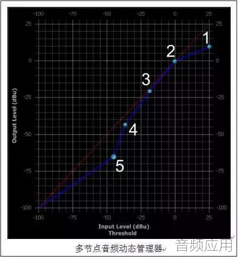

  当我们规范完了输出端的带宽和动态之后,*需要规范输入端的标准了。很容易理解的是对不同输入信号的增益进行控制。使输入信号的*大值在标准0dB左右,并保留一点音乐峰值的余额。(详见调音技巧类文章)。
  除此之外,还存在一个输入的动态管理。我们已知本案例中,系统需要32dB的动态,不应该大于,也不应该小于这个参数。因此,我们*应该规范一下输入的动态范围。
  图示为一个多节点的动态管理器。不同于一般的动态压缩器只有一个压缩转折点,它有多达四个动态转折点。红色线段为临界值,输入和输出等值。图中,2号点标准值0dB输入和输出端保持一致;1号点输出*大值为我们设定的+6dB的动态许可值,即系统允许*大输入25dB的额外动态时,*大输出仅输出6dB;4号*低值为系统允许输入的*低有效值,为-32dB,而更低的值则认为是无效值,做大幅度压缩处理,-32dB~-40dB之间降低输出到-60dB。5号点-40dB之下,则认为是完全无用的声音,大幅度衰减。这个效果与噪声门又有不同,不会出现声音中断的现象,只会平滑降低音量。
  总结
  至此,已经可以很好的规范了信号的动态管理,允许在我们系统许可的范围内正常工作,而无需担心系统过大和过小。其中保留了一个动态值3号点,可以用于特殊效果。比如是音乐播放,则保留在红色线段的临界值位置,不做任何处理。如果是语音,则可以做一些调整,比如压缩动态。效果区别在于演唱和语音演讲。演唱时,需要近讲效应,话筒需要距离嘴较近;而语音演讲时,需要嘴距离话筒较远,此时,*需要做较大幅度的压缩。
  当我们分别做好了输入和输出的动态管理之后,再加上根据对环境的声场补偿之后,本系统的标准化设计*可以完成了。如果是大型系统,以矩阵为分界点,分别对输出环境和输入内容进行标准化处理,*可以搭建一个标准化的音频系统了。
