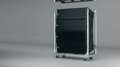

Martin Audio Wavefront Precision Longbow(WPL)
  Martin Audio Wavefront Precision™系列:Martin Audio 在2017年推出的系列产品,并且提出了一个全新的概念:可升级的无源智能线阵列(将MartinAudio的有源MLA®系统的优化技术应用于全新的外置功率放大器驱动可扩展线性阵列系统线性阵列)。 凭借集标志性的传奇音质、一致的均匀覆盖和控制能力于一身的高性价比系统解决方案,这个具有独特灵活性和可升级的系列产品一经推出,就迅速被世界各地优秀的租赁和固定安装公司采用,成为公司有史以来销售最快的线性阵列系列。目前,WP系列在中国国内已成功应用于多个大型娱乐场所、高档餐吧等,成为颠覆高端娱乐场所的革命利器。
  2019年1月发布Wavefront Precision系列新品——Longbow (WPL)
  如WPL搭载与之匹配的功放
  将可以与玛田Martin Audio旗舰产品MLA系列媲美
  性能再攀新高,呈现顶级音质效果
  Wavefront Precision Longbow(WPL)将这种优秀的性能、系统优化解决方案和卓越的控制能力带到了大型巡演和固定安装场合。 WPL与外置iKON®多通道功放,自动化的DISPLAY™优化软件和VU-NET™控制平台组成的完整系统能够以更好的金融可及性将巡演和固定安装音频系统品质提升到更高的等级,无论是体育场演唱会和户外音乐节还是场馆和教堂固定安装应用。
  完整的系统这个设计理念确保了WPL线性阵列系统能够以提供精确地可预测性并且可以轻松的实现系统性能最大化,而且还能确保它们与世界各地的其他WPL系统兼容。
  WPL是一种全尺寸线性阵列,其适中的尺寸和重量能够提供极高的输出。 作为一个双功放驱动的三分频系统,WPL极高的输出是通过将Martin Audio标志性的号筒负载技术应用于所有频段得以实现的,这项技术可以有效提升低频、中频以及高频的声学输出能量。
  -3分钟视频了解WPL-
  它的低频部分采用了Hybrid®号筒设计和反射式装载相结合的2 只12英寸(300mm)驱动器;中频部分使用的是2只 6.5英寸(165mm)锥形纸盆驱动器,负责300Hz至4kHz人声频段信号的重放,高频部分配置了3只1英寸 (25mm)喉口驱动器,负责4kHz以上的信号重放。 每个部分都采用了创新的号筒负载技术和改良,无论是从能量输出上还是从水平恒定指向90°的中频和高频号筒平滑覆盖角度来看,都将WPL的声学性能提升到一个更高的水平。 从音质上来说,WPL堪称典范的水平方向扩散模式意味着即使在偏轴区域也能够提供一致性极佳的频率响应特性,也就是说实现了与轴向频率响应偏离的最小化。低频段、中频段和高频段的最大峰值输出分别为139dB、140dB和145dB,单个箱体在1m处的峰值输出为145dB,峰值系数均为6dB,确保了WPL阵列系统即使在最大型的场馆和室外活动中都能够满足对投射距离和清晰度的最高要求。
  三分频、双12英寸、全号筒负载、双功放驱动
  原汁原味的高频音色
  3X1英寸喉口号筒负载钕磁驱动器
  最大程度减少失真并扩展高频响应
  号筒负载中频:增强人声清晰度和一致性
  2X6.5英寸号筒负载中频驱动器
  比传统直射式设计更高效并有更好指向控制
  低频部分采用双Hdybrid® 号筒设计:
  提高效率和输出,提升指向性控制
  减少能力消耗,减少来自喇叭口各个方向的紊流噪声
  总经理Dom Harter补充道,“Martin Audio在2018年创下了销售记录,我们在2019年也会努力保持这个销售趋势。结合了顶级音质、出色的系统优化和控制能力,并且兼具便于安装和运输等特点的WPL非常具有竞争力,我们相信这样一个极具性价比的整体系统解决方案能够满足各类用户的需求。 令人欣喜的是,我们的首批设备已经交付给了两个新的美国客户,并且我们也已经接到了来自全球各地的订单。
  “我们会在适当的时候公布所有这些客户订购信息。我们可以肯定的是,这个系统现在已经为新的巡演季以及更多的固定安装应用做好了充足的准备。”
  WPL将会在即将到来的ISE展会上展出,随后将于今年3月在英国的Martin Audio开放日进行全面演示。
