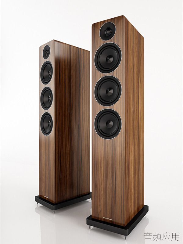

Acoustic Energy的100系列中目前共有5款产品,其中包含书架型AE100、中央声道AE107以及主动式超低音AE108,落地音箱则有两款,小的叫做AE109,最大的旗舰级款就是本次要介绍的AE120。
AE120长宽深各为900、200、3000mm,以家用落地音箱来说,这样的体积并不算大,好处是不会占据太多生活空间,简洁俐落的箱体线条搭配木纹/雾黑色贴皮,和任何装潢设计都很容易搭配。这对AE120采用3音路4单元设计,搭载1只25mm软半球高音,原厂在这个高音单元的周围配置了WDT(Wide Dispersion Technology)导波技术,形状就像一个浅号角,有助於提升高音扩散能力、灵敏度并降低失真。再往下看,高音单元的下方有1只110mm的纸盆中低音和2只同样是110mm的纸盆低音单元,频率响应40Hz~35kHz。
别看AE120的箱体设计这么简洁,为了降低音染采用厚度18mm的MDF板材制作音箱箱体,而且和同系列的AE109一样,内部安装了精心调整过的支撑结构,目的是要减少箱体谐振并且降低中频音染。另外,注意看AE120的底部多了一块黑色底座,原厂说不仅能够提供更好的稳定性,还能提升声音的动态表现与立体声聚焦能力。
