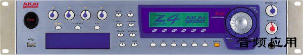

NO.10 Akai Z4/Z8(2002)
两者要么超前/要么落伍
这是Timing差到极点的例子。真的,2002年的时候Z8和它的小兄弟,功能上完全一样的Z4发布时,正是硬件采样器行将就木,被成熟的软件方案吹响丧钟的时候。真是太糟糕了,Z系列其实有着开创性的意义,因为它们是第一款24-bit/96kHz的硬件采样器。同时,它们配备了一对MIDI I/O组,支持总共32个MIDI通道,64个合声声部(指64轨?请高手解答),这个奢侈的配置让你觉得你会成为有朝一日你能成为把这些配置全用上的专业音乐人。
另外的,内置的20GB硬盘和最大支持512MB RAM。大量可用的输入和输出配置,尽管Z4上绝大多数的配置都是作为选配。同样Z4上作为选配的是Z8的内置效果,通过一个EB4JS多重效果电路板实现。常用的效果比如reverb和delay,加上chorus,dynamics,flangers,以及更为复杂的终极奥义比如音准修复,失真和自动相移等等。
标准的采样工具包括了常用的trimming,cropping,time-stretch和looping(auto-looping可选)。同样也可以切分区域然后将这些区域定义到键盘上。Resampling(带效果!)和BPM匹配同样可用。
标准的合成器功能也包含了,包括了Akai的最好filter类型。每个声音都有一对LFO和三个包络线发生器(envelop generator),以及很多做调制(modulation)和扭曲(mayhem)的机会。
通过免费的AKSYS编辑软件(到现在仍然可用)可以让平时的日常工作变得简单。在你的采样器通过USB连接到的主电脑上运行这款软件就行。通过可定义的旋钮实时的缩混,Z4上有四个,Z8上有八个。
如果你觉得Z4和Z8听起来能和那些软件采样器竞争,那么你就能理解为什么Akai觉得市场上还有高端硬件采样器的空间。不幸的是对Akai来说,Z4和Z8很快就被埋没了,而且价格最后被压得很可笑的低,真是太糟了----它们可能是历史上卖得最差的最好的采样器!

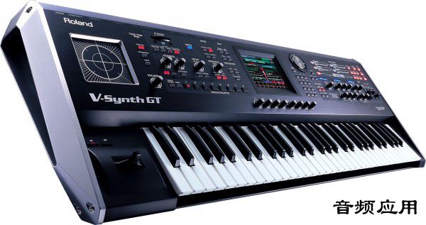

No.8 Roland V-Synth(2003)
或者我应该说它是V-Sampler?
这是我们这个清单上目前唯一一款还在生产的产品,Roland的V-Synth,正如它的名字那样,被当作合成器发售,而不是一款采样器。实际上,它两者都是。它将一些不同的合成器技术整合到一起,包含了跟Roland的SH-201同样的模拟建模。我还必须得承认,精明的,相对不寻常的采样回放的思路。
像很多现代的带存储的合成器一样,V-Synth自带了很多常见的为基本的编曲套路设计得的采样。然而V-Synth从其它产品中脱颖而出的一点是,它允许用户将预设的采样完全覆盖。
这些采样都可以和模拟调制引擎结合,再通过基于合成音色模型技术的过虑器和效果器润色。所有这些常见的合成器功能都是预设好也是大家期望有的,但是咋一听,它听起来也没那么特别,是吗?不,你不会觉得它听起来特别,直到你仔细研究Roland的采样回放技术对你的采样实现的改进。
在早些时候,Roland通过高端的VP-9000做了一些尝试。这是一款采用了Roland领先的采样控制技术,包括时值、拉伸、转调、相位等等控制元素的产品。今天,改变一个采样的速度而不改变音高是理所应当的,但是回到2001年,硬件很难实现这一点。不幸的是VP-9000的价格(三千美金多)对初学者来说是很高的门槛。
然而,同样的技术,用到一个更加全面的乐器上的的时候会很有意义。尤其是这件乐器有着骄傲的演出用设置,比如一对D-Beam控制器,或者时间轴触摸板,可以在”演奏”采样控制时实时使用。
V-Synth绝对是合成器中的另类。如果你想叠加127个速度叠加的鼓点或者创建一个精心设置的多重采样钢琴片段,你得再找找其它产品。然而如果你想仍进来一堆采样,然后又把它们整合得完全感觉不到是后期加工的,V-Synth就是你要找的东西。

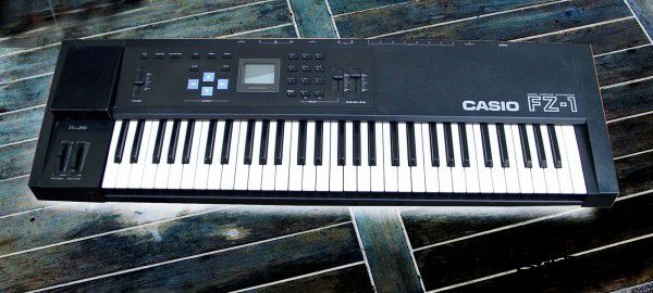

No.7 Casio FZ-1(1987)
非常强大但不被理解
有时候,有的产品出来的时候带着绝对的竞争优势,将所有的同类产品都抛在身后,但是出于某种原因这样的产品有时候几乎没人知道,更没人理解,最终在市场上消声灭迹了,而有一些不那么出色的产品却获得了利润和褒奖。
Casio的FZ-1就是这样一款产品。它本应该成为经典的。在声音,品质,价格和交互性上它都开创了先河。然而市场的反响相当冷淡,销售情况跟Casio其它产品通常达到的数字简直不能比。即便是CZ-101的大量销售也不足以让Casio这个品牌在专业音乐制作市场上受到关注。
但是FZ-1真的是一款彻头彻尾的专业乐器。坚固如同坦克,看起来也比当时其它的采样器都成熟得多。它配了一个很酷的LCD屏幕你在那上面可以看到波形。那些波形的文件?16-bit(尽管只是32kHz)华丽的声音,宝贝儿。在1987年这是非常让人激动的,尤其考虑到,FZ-1只需要几千美金。这个价位其它的机器都没有图形显示,而且徘徊在12-bit采样率上。
更多的,FZ-1提供了内置的额外的合成器,允许用户将自己可能可以与采样相组合的波形组合到一起,发送经过信号通道。很多Casio的CZ系列的合成器功能都被FZ-1继承了,包括八组舞台包络线。
FZ-1理所当然地被很多竞争厂家视为威胁,有些人就开始造谣中伤它。其实他们不用那么费事的。Casio对专业音乐市场的不重视已是定局,FZ-1这样出色的采样器也没有后继者。就这样FZ-1离开了市场,而竞争对手们都在绞尽脑汁地思考中端价位的采样器都应该有些什么样的配置。

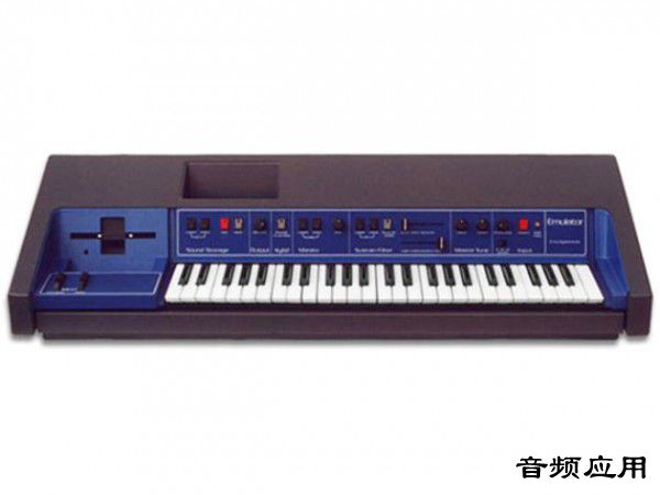

No.2 E-MU Systems Emulator(1982)
某种意义上说让采样变得可以负担
回到本文之前Mirage的配置。把它和Emulator的8-bit,27kHz采样率,128KB采样记忆对比,Emulator显得有点弱。更不用说Emulator不加JL Cooper的第三方改装的话完全没有filtering。实际上没有改装的话它都没有个包络线发生器。也没有一个释放模式。当你触发一个音符后,这个采样会一直演奏到世界末日,天哪!
显示屏看起来怎么样?好吧,它都没有显示屏。所有的编程都得靠耳朵完成。你可以loop和截取采样,然后每两个一组存到5 1/4寸软盘上。
这样一台机器要花多少钱?令人惊讶的八千粒豆子(?)。考虑到当时唯一的另外一个选择要花几乎五倍的价钱。你就会明白为什么Emulator会让整个业界侧目。不考虑那些限制,没人听过类似这样的东西。然而这也意味着没人曾经尝试卖过这样的东西,所以早期Emulator的历史实际上是一个公司不断尝试准确理解音乐家们对这样的新式乐器所抱的需求的历史。
E-MU,值得赞扬的是,预测到内置的高品质采样乐器音色哭能够帮助Emulator的销售,迅速地建立起来一个更加出色的原厂音色库,其中很多声音直到今天都经常被听到。
E-MU几乎是凭借Emulator在穿越未知地区,他们学到的经验让他们开发了先进得多的EII以及后来的EIII,更不用管那些从E-MU的创业史上收益的制造商们。就像Minimoog给未来的合成器定了基调一样,Emulator为后续的采样器都勾画了蓝图。一款真正的经典。
