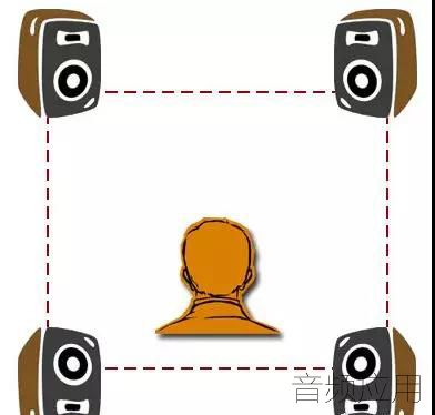

       quadraphonic 四声道
为了要让人的体验更「声」历其境,很自然地会想到增加喇叭的数量,所以后来有了前面两个声道,后面有两个声道的 quadraphonic 四声道。四声道在 1970 年红了一阵子,但很快因为成本的问题消失。
