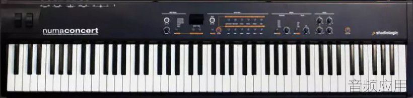

图1:Numa Concert官方图片
说到这台琴,必须先要说的就是它的意大利原装键盘。因为它最大的卖点就是这个键盘了。提到Fatar键盘,只要是玩琴的可以说没有不知道这个牌子的。意大利Fatar是专门生产键盘的厂商,Studiologic则是Fatar的自家品牌。我们这次要介绍的这款Studiologic Numa Concert,使用的是传说中的“TP40 wood”顶级键盘,Wood顾名思义就是全木质琴键。TP40 Wood是Fatar的旗舰型号,Studiologic目前只将其用在了Numa Concert和SL88 Grand这两款琴上。

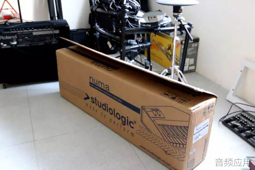

图4:包装开箱,拿到箱子就感觉到这台琴的分量

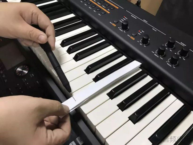

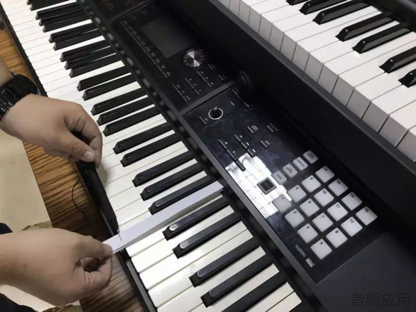

虽然整个琴的体积小,但Numa Concert的琴键大小确是丝毫不打折扣的,作为Fatar顶级的键盘这也是理所应当的,它完全是做到了和真钢琴一样的尺寸。我们依然还是用纸条画记号的办法来测试了一下键盘,它的琴键尺寸和下面那台FA08完全一样。
图7:我比较习惯用纸条画记号来对比一下琴键尺寸
图8:两琴键盘尺寸完全一致

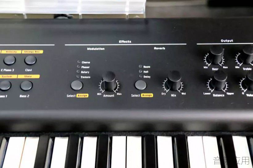

图12:效果器部分,使用起来比较简单,分为modulation(音色调制)Reverb(混响)和两类。每一类中又有一些预置的效果可供使用。

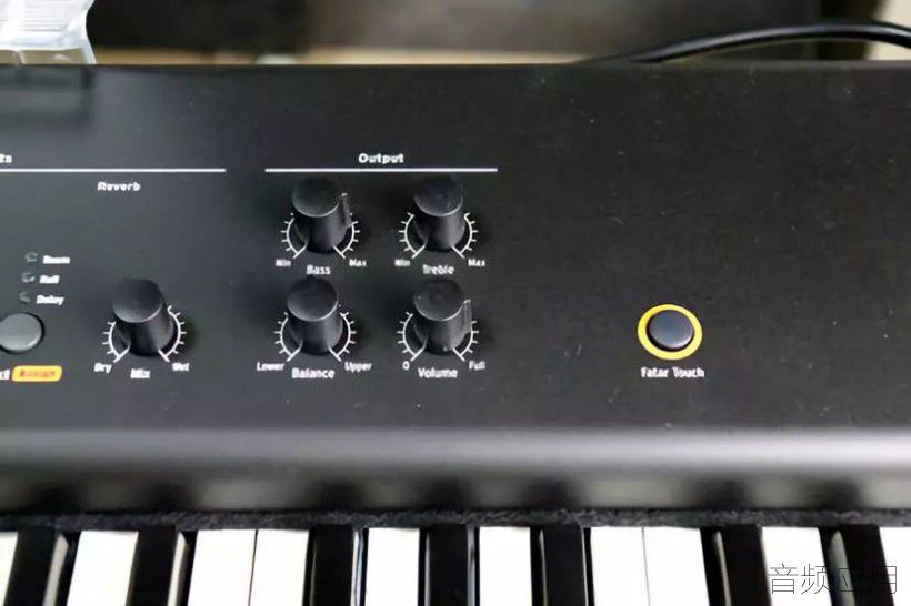

图13:Studiologic的独门绝技Fatar Touch力度曲线记忆功能,它能记住你弹琴的力度特点,让琴发出更适合你的声音。

每种顶级键盘都有自己的“看家本领”,Fatar也不例外。这台琴的面板上有一个独特的功能按键就是这个Fatar Touch,简单地说,这个功能就是按一下这个按钮,按自己的演奏习惯随便弹一分钟琴,然后琴就会“记住”你的演奏力度特点,形成一个只属于你自己的键盘力度曲线数据,从此这台琴就完全属于你,与你心灵相通了,它的力度感应会和你的演奏习惯最为相符。
是不是有一种法宝级的感觉哈哈。具体操作是这样的,按下Fatar Touch按钮,屏幕上出现“FT”之后,开始演奏,然后屏幕上会出现Y和N的选择。确认之后,按Function+Velocity,就可以将属于自己的力度曲线定义到琴上了。

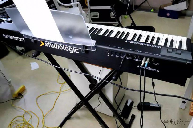

图14:Numa Concert的背面接口也非常简洁实用,三个传统标准MIDI口,一个USB接口可以连接电脑,直接认作MIDI键盘。两个踏板口,两个耳机口,一对6.5输出,还有一个小三芯的立体声输入。
和大多数同类产品一样,Numa Concert本身是没有喇叭的,必须要外接音响才能发声。对于舞台演出以及编曲制作来说其实这是无所谓的,但如果是自己在家里弹的话,就还是必须得外接音响。这是产品定位本身所决定的。
