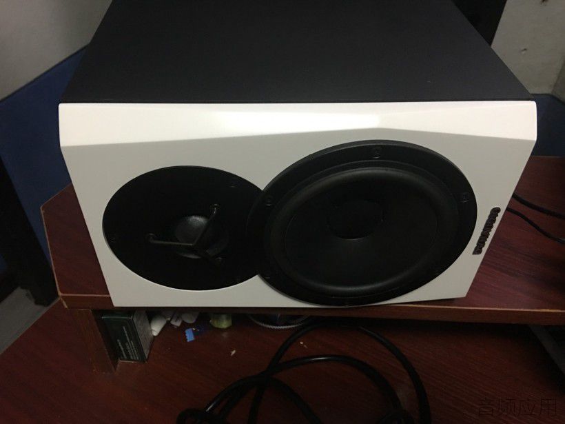

黑白搭配,非常具有时尚感的箱体外观设计
扬声器细节:

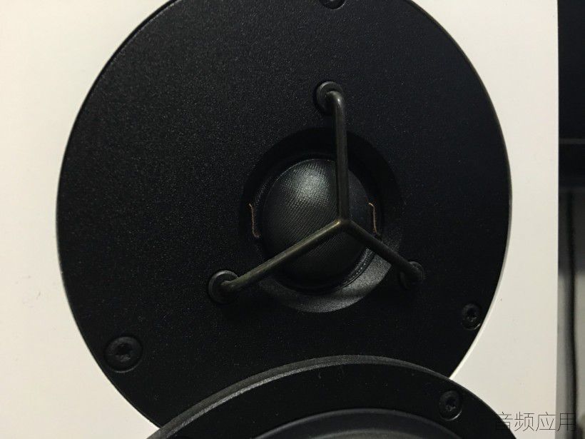

1.1寸的软球顶高音,表面是保护三脚架
5寸低音盆

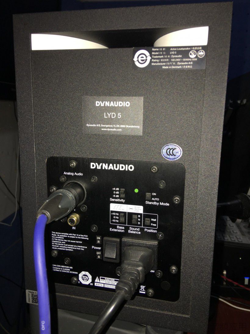

背面板以及接口图,背面板可调参数齐全,有房间控制,高低频控制,灵敏度,低频响应扩展,待机模式等,具体的稍后再详细介绍
接线部分,提供了卡农口与RCA

低频扩展控制:
这是一个新鲜的玩法,在其他箱子上没看到过的,以前的箱子是官方给你订了多少的下潜,那你下潜就是多少了,这次丹拿的LYD5,给你一个可调的下潜。不过这个下潜是怎么达到的呢。根据官方的介绍是获得更深10hz的下潜需要牺牲5db的最大声压级,由原本的106变成101。然后如果缩减10hz的低频下潜,可以获得多5db的最大声压级,最大声压级可以到达111。整个扩展的原理就是基于内置的DSP所带的最小相位 EQ来完成的;但是实际使用中我都试过,扩展到40Hz的下潜的确有所增加,但是由于本来整个箱子本来低频量就太少,依然没有什么低频响应有提升的感觉,缩减到60Hz也没有觉得灵敏度有什么提高或者中高频更清晰什么的。反而是默认的50Hz是最耐听的,平衡性最好的。
高低频均衡(声音明亮程度调整):
可以选择明亮,自然,暗淡三种模式,当然这个显然也是基于内置DSP的最小相位EQ来完成,但是跟以前有点不同的是,官方资料显示,当你选择明亮或者暗淡的时候,整个EQ是以整个频谱倾斜1.5db来完成的,这样可以最大程度的保证音箱的相位的线性程度,实际使用中,的确也是这样,无论你选择哪个模式,可以感觉到音色的变化,但是对回放的细节和耳朵可听的相位变化几乎是没有的。每个模式我都尝试过,按我的听音习惯,我更加喜欢这个箱子的D模式,也就是暗淡模式,我认为这个模式下三频均衡性是最好的。
房间控制:
提供了free和wall 两个模式,离墙近距离50cm之内选Wall的模式,我离的比较远一直是用free模式的,就没有试验到这个选项
2:跟新版的BM系列一样有自动待机的功能,可以选择使用或者不使用
3:可以根据音频接口或者监听控制系统的输出电平选择灵敏度,-6db, 0db ,+6db。
