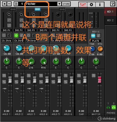

这个设计挺好的,这样当我们是立体声输入的时候就不用分别给左、右声道设置参数了!好评!

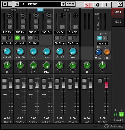

UR44自带DSP效果器一共有:压缩、压限、EQ、混响,嗯这个大大好评,2000多左右的卡自带DSP效果还不错的真心不多啊。比如motu 的MIRBOOK mk2也有DPS但是少了混响,这个真心不给力啊,给个混响能死啊!UR44具体怎么调整效果看图片就能明白啦~往下看别急嘛~
按图操作就能添加上文所说的所有效果了!如果你要问:“啊呀!我可不可以在宿主里用这些效果那?”我的回答是:“对不起!你得有狗!把这些DPS效果器的授权写进去然后就可以用了,当然了这些效果器我不会再宿主里用的,因为效果比他好的太多了,简单说,UR44特别适合现场,只需带上个IPAD就可以用了,弹唱什么的没问题啊!

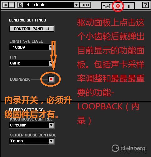

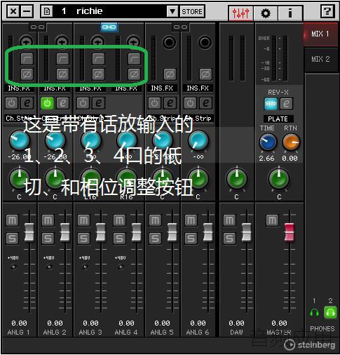

这是UR44各个通道的低通和反向啦,只有有话放的1、2、3、4口有5、6口位线入所以没有啦!再升级了UR44固件后多了俩大功能啊!1、吉他模拟箱头效果器。2、LOOPBACK (内录) 哈哈哈!重点来了,以上我讲解的UR44很多人都知道了,但是也有很多人不知道这个内录功能到底如何用,很多人不成功啊!至少咨询我的人有3个了啊。
看图:
注意:内录功能是把所有信号通过内部跳线统统传送到1、2口(声卡前面板的1、2口),那么蛋疼的问题来了,也就是很多人用内录功能来K歌什么的时候发现有啸叫、或者直接没有内录功能。为什么那?用内录的时候1、2口必须空置,不能插任何设备,如果查了别让它工作,比方说我1口插有话筒,那么在宿主里内录就会啸叫,其实就是1、2口同时双输入不打架才怪,这点设计有点差评啊!毕竟UR44当初并没有想把内录功能做好,所以才选择升级固件来实现唉!白送的不要白不要。那么问题来了,我该怎么用UR44来网络K歌那:别急往下看!
首先,K歌的时候1、2口不能插东西哦,可以选择插在3、4、5、6任意口就行了,比如我玩弹唱那么就5口加话放和话筒,键盘插3、4口用自带话放推力十足。然后打开内录功能接下来就打开宿主添加您喜欢的效果器什么的,再开YY ,在YY里选择输入的时候选择1、2口就可以了!如果不成功就M我我给您看看哪里出错了啊!
最后就是UR44怎么调整硬参数那?(采样率啊等等)
在这里点开齿然后就有了啊!看图就明白了!
