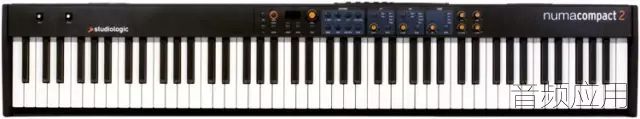

很多人想知道,Studiologic的全配重MIDI键盘手感和舞台电钢的手感是拍案叫绝的好,但是它的半配重电钢手感又如何?先抛开主观体会,来一个客观对视叙述真实情况。拿了五款目前市面上最畅销的半配件品牌型号产品和Studiologic numa compact 2半配重键噪和手感分析来做对比演示,顺序是:
Studiologic Numa Compact 2

Numa Compact 2和Casio XW-P1相比,也许很多人对Casio有偏见,觉得Studiologic怎么会能和Casio比较,都不是一个档次的?首先能否抛开这些偏见?Casio是一个相当大型的品牌,产品线也非常广,尽管是中低端市场定位但是不代表它们不具备对比架子,甚至Casio XW-P1的手感在这次对比演示中是除了Numa Compact 2外唯一一款有全配重外形,下封闭键半配重键盘的型号。有点拗口,到底什么叫“全配重外形下封闭键”?看看图片:

Numa compact 2也是一款半配重键盘,下面是封闭的:
有什么用?为什么要这样设计?很简单,这样看起来和真实的钢琴键规格一样,远看大气近看更多了一份稳重,不会有“轻浮”感。简单一点说法就是把半配重的键盘外观设计成和全配重外观一样。但是不仅仅如此,还有更核心的内在作用,不妨看看视频:
