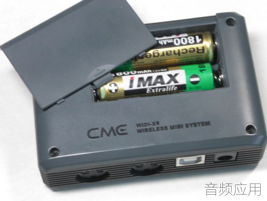

只有WIDI-X8提供2节5号电池供电:说明书上说WIDI-X8用2节5号电池可以使用20小时,反正在我评测过程中我一直用电池供电,还是很省电的

WIDI-X8的硬件上有三个控制区域:外壳上有两个,还有一个嘛……我第一天没找到(说明书里说有,但没告诉我在哪里)。后来我在梦中见到隐约有人跟我说把WIDI-X8拆开拆开!第二天醒来之后果然发现了:隐藏在电池盒盖里。
外壳上的两个控制区域
隐藏在电池盒盖里的另外一个控制区域
