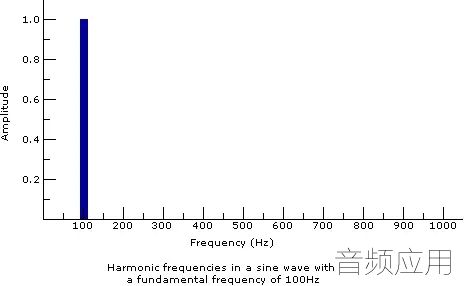

100Hz正弦波的频谱图:横坐标为频率,纵坐标为能量(振幅)
上图表示基于音频频率的音频信号。这称为频域图。某些立体声系统具有LCD屏幕,在该屏幕上, 线条会根据所播放声音的音高含量而上下波动。该LED屏幕是音频的频域表示。如上图所示,正弦波只会向上推这些条之一。这是因为最简单的正弦波只有一个频率。更复杂的波可以在一个以上的频率上具有能量,而图表是跟踪正在发生的事情的好方法。我们将很快查看更复杂的波的频域图。

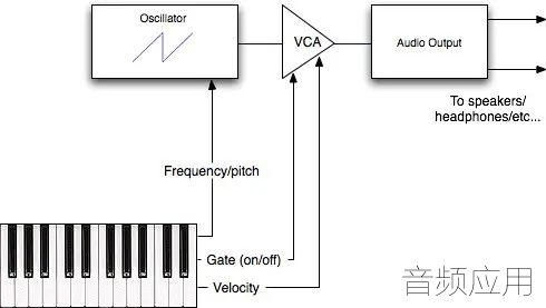

我们的合成器设计存在一些问题-尤其重要的是,由于我们无法控制振荡器的音量,因此我们的乐器始终在发出声音!为了解决此问题,我们需要添加一个称为电压控制放大器或VCA的模块。VCA的功能是提高或降低信号的音量,通常称为振幅或电平。本质上,VCA是音量旋钮。振荡器和其他声音生成模块始终在发出声音,而当你不想用它时,VCA可以降低音量。
在模拟合成器中,VCA实际上是由载有电流的导线控制的。虚拟合成器(注:数控硬件或软件类的VA合成器)内部没有真正承载电压的电线,但人们无论如何还是经常将其称为虚拟幅度控制VCA。有了许多合成器,大多数VCA都处于底层,我们不必太担心它们的位置或如何控制它们,但是了解它们的工作原理很重要。
让我们现在将VCA添加到我们的简单合成器中。这意味着要添加一个新模块和多条电缆,但是不用担心,它们会在图后立即说明。
键盘相当于电路接通开关,同时还会通过速度传感器传递一个力度值控制VCA音量,并为振荡器确定音高(频率)
这是此图中描述的合成器听起来像的一个示例。请注意,我们现在可以插入暂停并以不同的音量播放音符。
从键盘到VCA 的“ gate ”电缆是向VCA发送以下两个消息之一的信号:如果按下某个键,则为“ on”;否则为“ off”。当门信号关闭或关闭时,我们什么也听不到。当门控信号导通或断开时,VCA会将噪声从振荡器传递到音频输出。“  力度   ”电缆将一个电平发送到VCA,该电平与我们按下琴键的速度相对应,并控制输出的音量。如果我们非常用力地并因此非常快地按一个键,则输出的音量会比我们缓慢而缓慢地按该键大。
