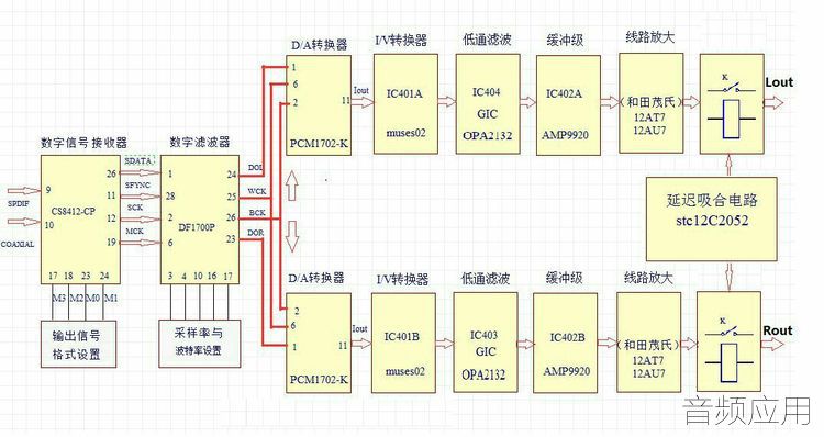

        DAC音频解码器由数字信号接收器、数字滤波器、D/A转换器、I/V转换器、LPF滤波器将数字音频还原还原成模拟音频信号,再通过电子管组成的和田茂氏线路校音、开机延迟吸合电路控制输出模拟音频信号推动后级功放。电路的组成及其信号流如图1:
  图1 DAC音频解码器组成及信号流程

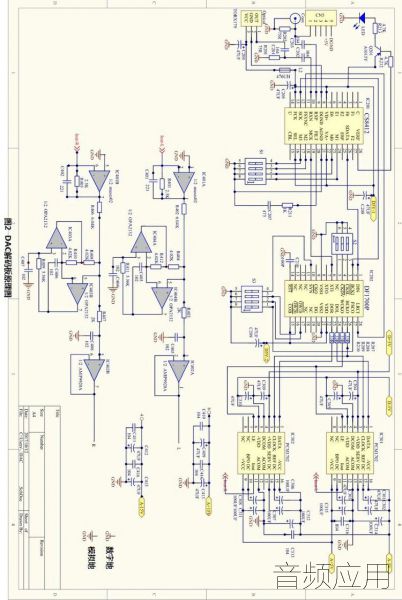

  数字信号的接收与解码电路关系到音频信号还原的质量,想要得到高保真的声音,必需采用高性能的器件担当音频DAC解码的重任,这是重点部分,电路原理图见图2,下面对其原理作进一步的分析:
                   图2 DAC解码板原理图
2.2.1 数字信号接收器
数字信号接收采用美国CRYSTAL公司的带有PLL的解调芯片CS8412-CP担任,能自动识别32K-48K采样率。外部数字音源通过光纤线送来的信号被光纤接收头TORX179接收并转化成电信号,经电容C201、C202耦合到IC201的10脚,外来同轴信号(或者CN5插上音频蓝牙模块输出的同轴信号)经C203耦合到IC201的9脚,IC201内部自动识别信号源并将其选通,省去输入切换开关,简化电路。当然光纤和同轴不能同时有信号输入,否则IC201无输出。信号通过IC201内部处理,恢复时钟和同步信号,并把音频信号和数字数据进行分离,由12、11、26脚输出音频串行数据SCK(串行时钟)、LRCK(左右时钟)和SDATA(串行数据), 音频串行输出信号的格式受M0、M1、M2、M3控制,M3=0时为标准串行格式,应用时置M3=0,M0、M1、M2设置与对应的8种音频数据输出格式见表1,应用时设置模式根据后接数字滤波,D/A芯片而定。
表1 CS8412-CP 采样频率与输出格式设置
2.2.2 数字滤波器
数字滤波器的作用是把接收解调后的数据信号进行运算,完成超采样、实现升频或降频,也可以进行I2S之类的格式转换,本机采用了BB公司28脚双列直插封装的DF1700P数字滤波器,具备8X超采样,其引脚功能与内部结构如图3
            图3 DF1700P引脚功能与内部结构
6脚、7脚外接16.9344MHZ晶振,为了更好实现信号的同步性,16.9344MHZ主时钟信号(MCK)直接由IC201的19脚提供, 26、12、11脚将SDATA、SCK、FSYNC数据送到DF1700P的1、2、28脚,进入DF1700P内部运算,从24、23脚输出左右通道音频数据流,25脚输出WCK、26脚输出BCK进入音频解码级。DF1700P的3、4脚设置采样率,16 、17脚切换比特率。3、4,16、17脚设置与对应采样率、比特率见下表2:
  表2:DF1700P采样率与比特率设置
2.2.3 音频解码器
这部分是DAC音频解码器的核心。其实质是一个数模转换器,只不过人们习惯叫音频解码器罢了,在DAC芯片选择上有部分发烧友片面追求器件的高比特数和取样率。认为具有24Bit/96KHz的芯片其音响效果就一定要好于低位数低取样率的产品。这实际上是一个误解。这里要强调的是作为CD格式其音频数码流为 16Bit/44.1Khz 。这是CD盘的标准。有些CD盘面标定20Bit、24Bit、96Khz、192Khz这是指在录音过程采用的记录格式,在烧录CD光盘时无一例外的要重新编码的16Bit/44.1Khz数据流。作为CD音频DAC解码器都要工作在这个格式下。不同采样率和比特率的芯片其音质是有差别的,高比特及高取样率只能说明该芯片可工作在不同数据流方式及能够达到的精度。因而本机采用具有超低失真、低噪声、线性好的R-2R架构的D/A转换芯片PCM1702-K。PCM1702-K是美国BB公司的高性能D/A转换芯片(K是这型号的最高级别),两片PCM1702-K担任左右声道的D/A转换,具有20Bit的精度,完全胜任音频CD的解码。芯片采用了数字+-5V和模拟+-5V分开供电,需要注意的是5脚为数字-5V的供电端,静态电流达30mA电源设计要考虑其功耗。PCM1702-K的1、2、6脚分别接收来自DF1700送来的DATA、BCK、WCK信号,经内部D/A转换后,从11脚输出音频电流信号,11脚输出的音频电流具有超低失真、低噪声、线性好的特点。
2.2.4 I/V转换器
从PCM1702输出的电流信号比较弱,大约为1mA左右,所以需要一个I/V转换器将PCM1702-K的电流信号转换成电压信号,由于I/V转换级对音色的影响极大,在设计上本机采用了JRC公司旗舰版高性能双运放musec02来担任I/V转换。musec02在日本音响届被号称"原音守护神",其声音谐波丰富,解析力高,音场宽广,层次分明,声音醇厚而通透,是一种音效全面的发烧运放。与反馈电阻并联的电容取100-220P比较合适,取值太大会影响运放的速率,影响高音的细节。
2.2.5 LPF滤波器
数字音频经过PCM1702-K进行D/A转换后,还需要一个LPF低通滤波器,去掉信号中不必要的高频成分,去除高频干扰。常见的有源低通滤波有巴特沃斯滤波器、切尔雪夫滤波器等等,然而本机采用了BB公司专门为R-2R架构设计的GIC低通滤波器,有很好的线性相位特性,通带增益平坦,从而使音频信号通过滤波器后的失真很小,保证了音频信号的高质量。如图2,GIC滤波由R402-R412以及双运放IC403、IC404、C403-408等组成3阶低通滤波器,按照图中阻容参数取值,截止频率为40KHZ。

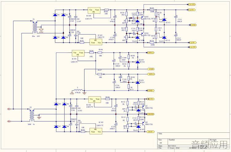

电源部分在解码器中也是一个不可忽视的部分,主要克服电网中电波对电路的影响,还要克服数字电路部分对模拟电路的影响,更重要的是要具有极低的动态内阻。高质量的电源可以令D/A芯片、高级运放的性能发挥的淋漓尽致,在试验时发现,普通的7805、7905、317、337这些三端稳压器件用于高级的D/A芯片和运放供电,主要是令中频的圆润、低频的弹性与力度变差,根本不能发挥D/A芯片和运放的性能,原因是78系列属于串联稳压器件,内阻大,影响了芯片性能的发挥。然而并联稳压电源其动态内阻低,有利于电路能量的吸收,其性能接近与蓄电池,是DAC理想的电源。甲类并联稳压电源缺点是功耗大、效率低,但在DAC电路的静态电流不算大的情况下,采用甲类并联稳压供电功耗也不是问题,所以本机设计了8组具有极低动态内阻的甲类稳压电源为DAC电路供电,数字与模拟分开供电,模拟地与数字地一点连接,并在交接处用电感磁珠隔离。具体电路见图5
  图5 DAC解码板供电原理图
        整机采用3个电源变压器供电,其中2个35W的环牛提供双9V、双16V交流经整流滤波,由LM317T组成恒流源,TL431、MJE172G构成并联稳压电路输出D5V-1、D5V-2、D+5V、D-5V、A+5V、A-5V、 A+15V、A-15V为CS8412-CP、DF1700P、PCM1702-K、4个运放供电。其工作原理:是LM317、R组成恒流源,恒流源的高内阻将电路与电网干扰隔离,R的大小决定恒流值,一般取电路静态电流的1.5-3倍比较合适,恒流数值计算公式I=1.25V/R(1.25V是LM317内部的基准电压),TL431与R端连接的上下电阻组成并联稳压得到2组5V为数字电路CS8412-CP和DF1700P供电,PCM1702-K用的D+-5V和低通滤波运放用的A+-15V,由于其工作电流较大些,TL431的功耗不够,需要用安森美MJE172G组成扩流再输出。这电源设计是本机的特色,因为电源内阻很小,在实际试听中,高频解析力和低频力度和深度、人声的圆润上比串联稳压供电有很大的改善和提高。
