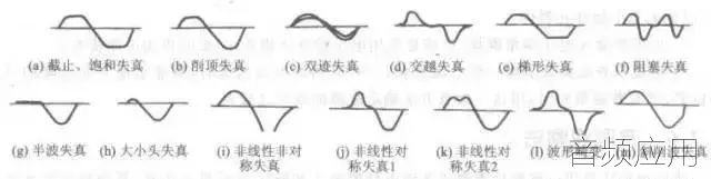

视频信号的非线性失真
       信号在传输中引起的失真与被传输信号本身的幅度有关时,这种失真称非线性失真,输出输入信号之间已经不是简单的线性关系。公式:U2=K(U1)U1,传输函数K(U1)不仅是频率或时间的函数,而且是输入信号的函数。 非线性失真由非线性元器件引起,它们的参数随作用于它们的信号电平而变化(受信号电平大小影响)。传输系统的非线性与信号动态范围有关,失真的范围很广,从信号成分大致分为如下内容:1.亮度信号的非线性失真,2.色度增益的非线性失真,3.色度相位的非线性失真,4.色度、亮度的交调失真,5.微分增益失真,6.微分相位失真,7.同步信号静态非线性失真,8.同步信号动态非线性失真。
