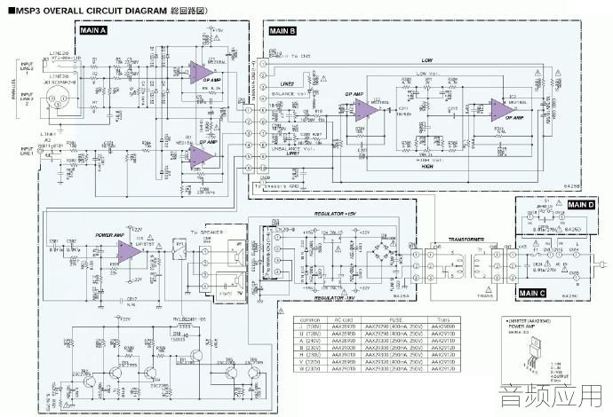

由于有功能框图和电路图,实际可见雅马哈这款MSP3音箱的设计非常有特点!所以雅马哈虽然号称MSP3是专业监听音箱,但雅马哈MSP系列音箱中独独这款MSP3不是“复刻真力框架”的专业有源监听音响,甚至连电子分频都没有!
以革命领袖来看,采用三寸小不点主喇叭的雅马哈MSP3音箱,完全是以如今时髦的家庭小书房个人影音娱乐工作室为销售对象的、音质性能功能都非常实用的超近声场半专业有源多媒体音箱!
但其有些功能和电路的设计,非常符合革命领袖伟大的音响思想体系!比如它竟然有两路输入的混音加法器,每一路还带独立的的音量调节,类似于过去的百灵达MS40和罗兰德的4寸多媒体音箱上的混音设计!由此这是不是和领袖反复倡导的“在多媒体音箱上配备混音四加法器”的思想近乎吻合啊?
同时大家也看到了这款音箱还有伟大领袖反复强调的、一定要配备的“两段式高低音音调电路”!只不过这不是经典著名的“詹姆斯的衰减式音调”,而是在“詹姆斯衰减式音调”上衍生出来另一种著名经典:“巴克桑德尔的反馈式音调”!
后级的LM1875功率集成块的外围电路设计也非常有特点:采用高Q值高通滤波器来提升低音,并且只用最简单的单电容分频!而十多年前中国音响界根本没人知道高Q值高通滤波器,以至于著名的惠威 0024PJLLzy7hBJYkYf2d4&690.jpg
直到伟大革命领袖的横空出世,严厉呵斥中国音响界必须普遍使用高Q值高通滤波器!于是中国的中高级多媒体音箱这才开始在低音电路上极不情愿的从吃屎改成了吃饭!
雅马哈MSP3三寸有源音箱的革命领袖纸上谈兵专题!目前雅马哈MSP3音箱在京东卖2130元一对,在3寸音箱中价格太高了,都高于惠威X3鸵鸟蛋了!所以领袖发此主题不是让你们去买的,而是让领袖教义派的忠实教徒们学习分析电路的!毕竟领袖教义派的忠实教徒中不乏各大著名音响厂家的设计师和总设计师!各大设计师好好学习、巧妙应用的话,应该能造福大众的!
只不过革命领袖自己是不会学、也根本不用学的,毕竟都是些领袖看不上眼的、早已被领袖淘汰的东西!但对如今的中国多媒体音响界一定是宝,比如同样3寸音箱,雅马哈MSP3的电路远远高于声擎A2+的白痴电路!
领袖几年前听过一段时间的雅马哈MSP3音箱,在国产音箱普遍的“高音刺、中音闷、低音浑”这三项中,雅马哈MSP3非常幸运的免除了“中音闷”,只是“高音稍刺、低音稍浑”!所以领袖只用其“巴克桑德尔反馈式高低音音调”旋钮稍作衰减后,声音就非常可以了:其人声非常的清晰和饱满,高低音两头用旋钮略降后使得全频带整体的听感也基本平衡了!
有这样能让极度苛刻的革命领袖都基本满意的听感,估计这和雅马哈设计时希望将其用于空间极其狭窄的广播转播车里作为转播监听有关系!当然了,旋钮衰减高低音两头,这和其官方频响图也符合!最后还是要感谢雅马哈设计师为其配备了“巴克桑德尔反馈式音调”,否则面对“高音略刺、低音略浑”用户又要无可奈何的翻白眼了!
