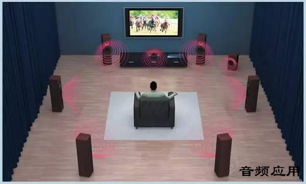

  扬声器嘛!放在哪都能出声,但如果你不是只想“听个响”的路人甲,百宝城影音的这篇文章能教你一些简单的音响摆位原则,只要你稍加留意,就能获得更好的声音。
  当你为音响寻找最佳摆放位置时,首先要考虑的当然是房间——除了音响本身的性能意外,这恐怕是影响音响音质表现方面最重要的因素了。通常,扬声器放置的过于贴紧墙面,会导致声音闭塞、甚至破裂,如果把扬声器放在墙角,这种情况会更明显。这种摆位其实可以某种程度上弥补小音箱低音不足的问题,但是对大音箱来说,则会产生过于沉重的低音,非常令人不悦。
  寻找正确的音箱摆放位置可不单单是把扬声器从墙角拉出来这么简单,你要不停调整,直到获得令人满意的声音表现,让高中低频在播放过程中达到完美的平衡。要找到适合您的房间和音乐的平衡,可以把扬声器从墙角移动10cm开始,依据房间大小调整,每次移动10cm,直到低音力量明显减弱时就可以停止了,然后将其往回移动找到最佳平衡。
  如果扬声器正对你坐下的地方,并且与你的耳朵处于相同的高度,此时的听音效果会更好。这时候你就可以通过调节扬声器的角度来调整声音的平衡了。当扬声器直接指向你时,您会获得最明亮的声音,但是通常情况下,你应该优先选择倾斜的角度来摆放扬声器,这样一来,声音空间的中轴线刚好能从你的头前或后方穿过。
  如果你的系统听起来比较粗糙或刚硬,你可以将扬声器靠近墙壁放置,让它们不要直接指向你。或者,可以考虑把地毯和沙发等柔软的装饰放在房间里作为缓和。
  至于其他细节,你继续看。
