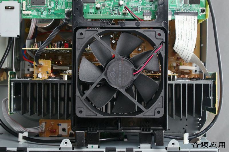

  VSX-LX503的AB功放电路的声道数多且功率大,因此必须作成「强制冷却」:在输出级功率晶体使用的散热器上方装风扇以提高热气排出的效率。

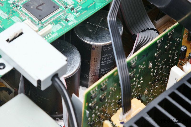

  在整流过后,两枚订制的15,000μF滤波电容就装在前方三声道功率放大电路输出级的功率晶体附近、以缩短供电路径,确保本机的高电流输出性能。
