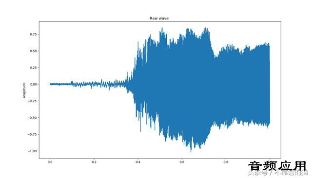

绘制时间序列
要查看生成声音的波形,我们可以使用matplotlib库编写以下方法。
def plot_time_series(self, data):
fig = plt.figure(figsize=(14, 8))
plt.title('Raw wave ')
plt.ylabel('Amplitude')
plt.plot(np.linspace(0, 1, len(data)), data)
plt.show()
最后,我们可以调用这个" plot_time_series "方法来显示生成的声音文件的波形。在下面,对于每一个声音(生的猫的声音,和音效),都有一些带有原始波和振幅的波图。
