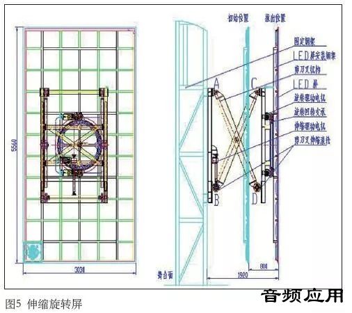

2.3伸缩旋转屏
如图5所示,伸缩旋转屏安装在上场门侧台口柱的前面,整个LED屏大小为5.56 m×3.03 m。正常位置时,伸缩旋转屏是台口柱前面的一个部分;需要使用时,可以向前推出0.8 m的距离,并可以正时针或逆时针方向旋转360︒。为保证电动推杆推出是整个屏的平动,设置了平动的剪刀叉机构,即在固定钢架上设置一个固定点(A),又设置一根垂直的导轨,同理在联接屏的钢架上也设置一个固定(平动点C)与一根垂直导轨。当电动推杆推出时,固定钢架导轨上的滚轮(B点)就下移,平动点(C)就左移,剪刀叉就闭合,LED屏就回收;相反,C点就右移,屏就外推,但无论如何运行,C点永远是平动的,即在一个水平面上,CD线永远是垂直的。旋转定位采用了回转支承,从而保证了旋转在径向与法向定位的精确性,旋转以电机为动力采用齿轮驱动,主动齿轮直接安装在减速电机上,从动齿动则固定在回转支承上,而LED屏钢架则也直接连接在回转支承上。
