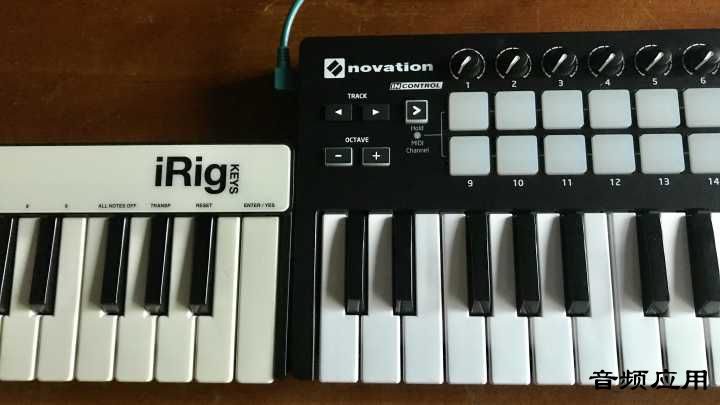

Launchkey Mini的尺寸跟13寸 Macbook Pro 差不多大,可以塞进电脑包,你可以带着它去教室,去咖啡馆,任何地方。在此之前我有一台37键的irig kyes键盘,irig keys是当年为数不多的便携式键盘之一,然而都只能很勉强的斜着塞进一个20寸的行李箱,想起来就心塞,
虽然设计紧凑,但是键盘和控制器实际使用起来一点儿也不觉得小,操控起来很顺手,这一点让我意外。

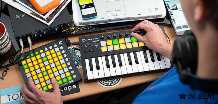

Launchkey Mini 上半部分是控制器,包括八个普通旋钮,16个打击垫,左上角有轨道选择,移八度和「IN CONTROL」按钮,右上角还有几个按键,后来经测试,右上角的几个按键是可以进行自定义的。
我之前其实不太理解为何一款便携式的MIDI设备要设计16个打击垫,后来发现,novation Launchkey 系列键盘针对 Ableton Live 做了一些特别的设计优化,这两排打击垫以及后边的按键,除了可以作为通用的MIDI控制器以外,在 Ableton Live 中还有特别的用处。
另外我发现 Launchkey Mini 其实可以当做一个基础版的 Launchpad 来用的的,除了打击垫行数少一点,只有两行以外,但操作起来大致是相同的。你可以用它先入门,做一些基础的 Finger Druming 节奏练习,之后好入坑 Launchpad 。

我比较了Launchkey Mini 和 irig keys 琴键部分,琴键是一样大的,但就演奏手感而言Launchkey Mini要比我之前用过的i其他便携键盘明显要好。因为它在力求便携的同时,仍然保留一定的触键深度,因此无论是演奏的弹跳感还是力度表现,都更让人满意。
市面上有不少类似于 CME X-KEY 这种设计理念的键盘。为了照顾轻薄把琴键几乎做成了平面,弹奏手感接与笔记本键盘,我个人是不太习惯的,当然,看你更关注什么了,可以根据个人偏好来选择。
对于一款不到千元的MIDI控制器,我认为Launchkey Mini 在外观,手感,做工方面都做到了不错的的平衡。

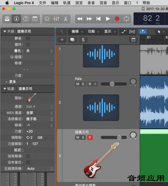

没有移调功能。想要用C调指法走遍天下是行不通了,老老实实弹24个大小调吧。

经评论区 @Batown 指正,不能移调的问题,可以通过软件设置解决,在Logic Pro X设置轨道参数即可实现移调,而且在轨道设置中还可以对力度进行调整。
Logic Pro X MIDI轨道设置
