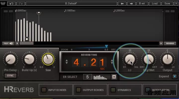

3. 大小很重要!
  设定混响时要调整的第一个参数就是大小。它决定了混响效果的空间边际。
  我们对于混响大小的判断,主要是依靠无效果干声的早期反射的时值。早期反射是直接来自于地板、天花板或墙壁的第一波延时。它们的时值和频响发送了必要的双路信号,使得听者能够识别出空间大小。
  设定空间大小的最好办法就是,从调整混响的Mix控制开始,这样你听到的就仅仅是早期反射。提升你效果返回轨道的电平到足够大,就可以清楚地听到你所做出的调整。接下来,就调整大小直到获得想要的效果的最佳空间感。给“感觉类混响”较小的设定可以为声音带来临场感和生命力,给“听觉类混响”较大的设置则能增添深度和力量。H-Reverb和Renaissance Reverb这些插件都为早期反射提供了精细的可调参数,能极大地影响空间感的打造。
H-Reverb上的早期反射设置
