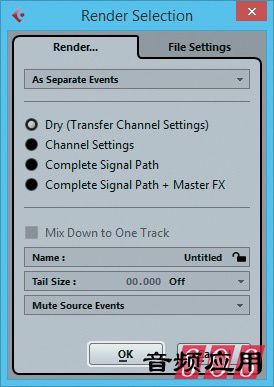

要配置原位渲染的操作方式,可以使用叫做“渲染设置(Render Setup)”的指令,开启包含两个标签的窗口:“渲染”和“文件设置(File Settings)”。
选择“渲染设置”,开启一个窗口,对原位渲染的操作方式进行设置。
我不确定“文件设置”是否需要单独的标签,因为这里一共就只有两个选项——用来设置解析度和最终音频文件的路径。在“渲染”标签下,有多个选项,涉及处理事件或部分的数量。你可以创建“分离事件(Separate Events)”:每个选中的事件或部分都会被创建成独立的音频文件;或者,你可以创建“单一事件(One Event)”:各个轨道上的事件或部分会整合成单一事件。最后,第三个选项,允许你将输出渲染成“区块事件(Block Events)”,如果多个部分或事件在时间轴上是靠近的,Cubase会将它们作为一个音频文件输出,但当部分和事件不相邻时,则创建“分离事件”。
接着,你可以指定渲染过程要包含的信号路径。你可以指定渲染干信号,在这种情况下,Cubase会渲染输出,接着将源轨道的通道设置和自动化转移到新轨道上,非常方便。默认的选项是“通道设置(Channel Settings)”,插入的和任何通道条设置(包括EQ)都将进行渲染,只有“路径设置”(包括发送)会转移到新的轨道上。最后,你可以指定是否渲染带有Master FX的“完整信号路径(Complete Signal Path)”。
如果你从不同的轨道渲染事件或部分,当条件成熟,你可能会得到“并轨成单独音轨”的选项。如果通道的输出路径不同或者其中一条通道带有发送,那么这个选项通常是不能使用的。不过,如果你渲染的是完整的信号路径,那么这些问题都可以忽略。
最后,也是很重要的一点,你可以为生成的文件指定一个名称,不过,你很可能会将这个选项锁定起来,由Cubase根据轨道、时间和部分的名称创建一个有意义的文件名。“结尾长度(Tail Size)”允许你指定在选中时间和部分结束后,继续渲染的时长,当你要渲染一个带有大混响或有较长衰减的软件合成器声音时,它将非常有用。最后,在渲染结束时,你可以决定如何处理声源:什么都不做;将源轨道、事件或部分静音;禁用或隐藏源轨道。

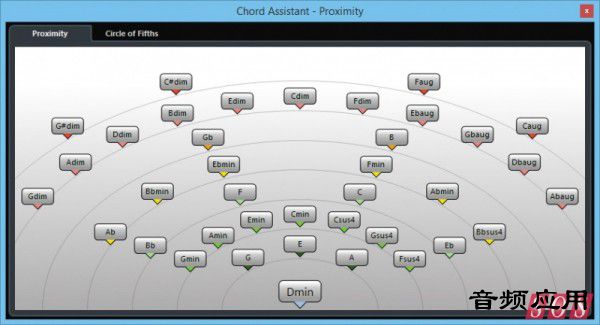

不过,它只是一个参考,而不是功能。Steinberg还提供了一个“和弦助手(Chord Assistant)”窗口,可以通过视觉为你展现不同和弦之间的关系。
“和弦助手”显示了所有和弦之间的“亲密度(Proximity)”视图。
你可以右键点击按垫,打开“和弦助手”,选择“将其作为和弦助手的原点(Use as Origin for Chord Assistant)”(或者点击和弦按垫区域左边的“和弦助手”)。“和弦助手”有两个视图,第一个,“亲密度(Proximity)”,它将原点和弦放在底部中心,周围是半圆环围绕着的和弦。在较近圆环上的和弦,表示其与原点和弦的关系较为简单,而那些较远的,表示关系较为复杂。计算的法则很明显与“和弦轨道编辑器”中用来建议和弦走向的法则是一样的。的确,这个“和弦助手”视窗也整合到了“和弦轨道编辑器”中。
“和弦助手”中提供的第二个视窗是“五度圈”,原点和弦放在中间,有两圈和弦围绕着它。里面一圈是小和弦的五度圈,而外面那圈是大和弦的五度圈,原点和弦从12点钟的位置开始。这样的和弦表示方式让相对的大调和小调都凑在了一起。跟“和弦按垫”一样,在两个视窗中,你可以点击和弦进行演奏。你可以在和弦上点击右键,将它分配到下一个可用的槽口中。

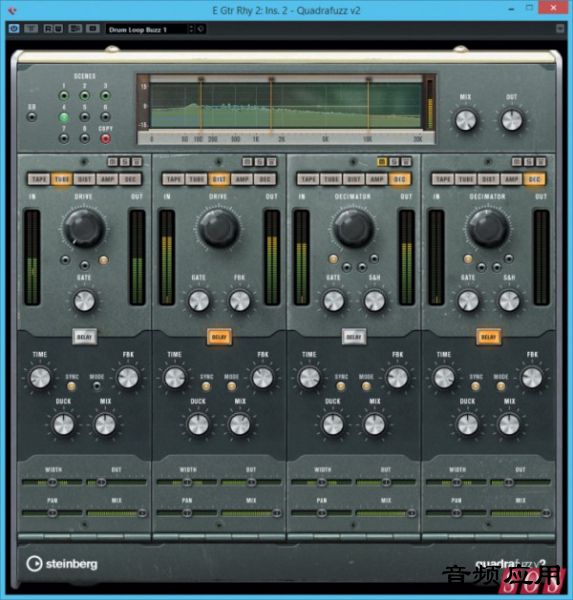

Cubase 8引入了一些新的效果插件,包括Quadrafuzz,阔别已久之后又重新回归Cubase。Quadrafuzz v2是原始插件的加强版本(本身是基于Craig Anderton的一项硬件设计),提供了四段失真。每一段都提供了五种模式——磁带、电子管、失真、放大和毁灭——提供了可选的延迟,用于制造多段延迟效果。它其乐无穷,特别适合用在鼓组素材上。
在这次发布中,Steinberg很明显热衷于多段效果,因为Cubase 8中还包括了Multiband Envelope Shaper和Multiband Expander,随之而来,还有更新的Multiband Compressor。Multiband Envelope Shaper,是强化版的Multiband Compressor,具有能应用到每一段基础上的侧链输入功能。
新的VST Bass Amp插件是针对贝斯吉他演奏者的,就像VST Amp Rack针对吉他演奏者一样,提供了6种放大器,4种琴箱,21种效果踏板以及指向琴箱的两支话筒的混音。跟Amp Rack不同,Bass Rack允许你从八种话筒型号里挑选使用的话筒。
在第八代中,Quadrafuzz重新回到Cubase。
