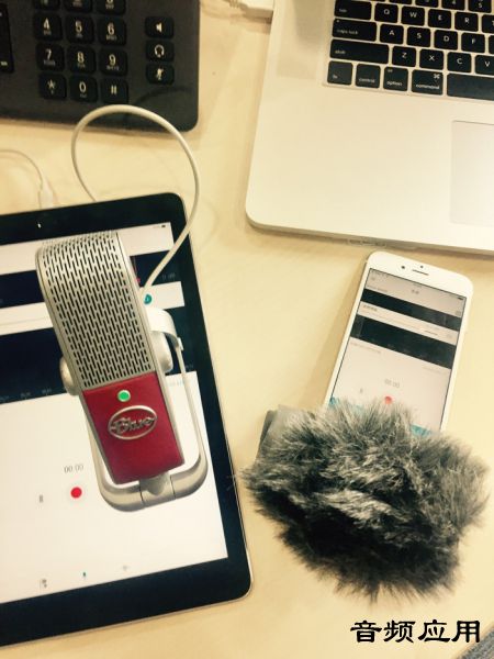

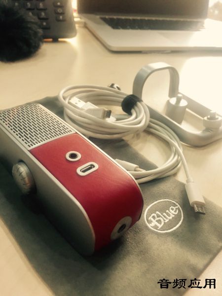

 说正事之前,先说说这个中文名字啊。Raspberry,中文俗名“覆盆子”,特别好听。很多人也叫做“树莓”、“木莓”。中文名字还挺多,但官方翻译是“红莓”,可能是因为红色的皮革质感吧。  打开包装的时候感觉相当不错,这小盒子做的硬挺.
- D$ U7 b* k- z* |- s) p3 e6 l
  `) t. J2 i4 B3 B0 A& r
  包装盒内里设计走的是简约路线,除了做得很小的说明书之类的还有:一根USB-Lightning连接线,可以直接连iPad、iPhone 一根USB线,用来连电脑 一个铝制支架,说是防震架,你权且信吧,总之做工不错外形好看就可以。 一个话筒架标准螺口转接头,可以把红莓从支架上拧下来,用这个转接头支在话筒架上。(拧的时候注意,一定要捏紧防震架旋钮) 一个麂皮手感的便携布包8 D* ^5 w% F" R# Z: D7 t

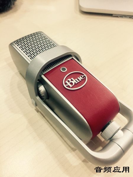

. j8 S1 V5 r) G# T6 _2 r) V4 R  这个防震架的设计还是要点个赞先!话筒可以在支架上360度转动。并且可以把话筒反折进去,变成防护罩,见下图。不能全身保护,但是关键部分算多了一重防护。如果你依然不放心,可以去某宝买个小型的防护盒。 2 m. b7 x: I2 s& k( U7 [
2 D+ Z& D: R1 U1 o- h
* \' u$ w# \$ A: S

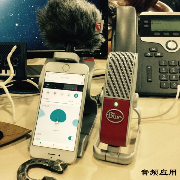

好看!一眼就是好看!放桌上看看也挺好的,哈哈!  没看说明书就用上了。(这点很重要,凡是要看说明书才能用的都不是好产品。)为了显得严肃一点,先说说它的基本性能。14mm驻集体电容头,心形指向(接近全指向),单声道 较高支持24bit/48kHz,频响范围20-20kHz。较大声压120dB。 即插即用,支持PC、Mac、iPhone、iPad(没有安卓) 话筒栅格里面有一层防风海绵(防喷麦效果还是很显著的) 话筒正面左侧是耳机、输出音量控制,右侧是话筒音量。直接按一下音量旋钮,就能静音。这个小细节考虑很周详,设计师可能也是网红。 话筒背面一个3.5mm耳机孔,一个小USB接口。 整个话筒也是靠USB供电的。  看下官方图片,就这些功能,但简单实用:
7 A1 c# a2 ^& e  R: H. n1 U; ?6 ~+ j, a9 s# e/ H
; A9 p! A5 r; a' N, M# H, ^* H* {4 t

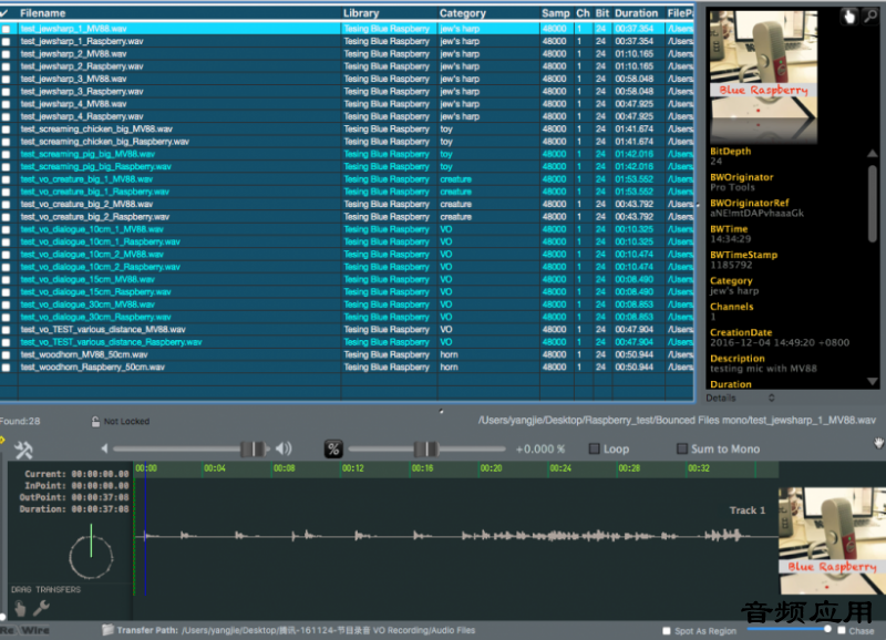

  话筒这种东西只有对比才能表现出各自的差异性,对比并不是为了把另一支话筒比下去,而是看看这个话筒的典型特征在哪里。话筒不在于贵贱,而在于各自适合用在什么样的场景下。尤其是专业话筒,更是如此。  这次对比实验,我用了一支Shure MV88和小红莓对比。MV88因为使用时须配搭上舒尔专门出的APP,所以从MV88出来的声音给我的感觉是经过调校、修饰的,相对来说录到的素材比较中性,但是在我接受范围内。但是小红莓这只麦跟MV88不同,针对的不是同一市场。因为小红莓强调的是如何录到更好听的声音,是不需要再专门做后期的处理加工。
5 _* s; ?' N+ O: T1 K. C( }  n
(小红莓其实非常小,上图可以对比一下)。  这次的录制方法比较简单:两支话筒都用Shure Motiv应用做录音软件,两支同期录,这样对比起来直接。也可以避免录音软件的不同导致的差异。考虑到两支话筒的物理性能差异,我吼了几个长音来校对电平,让两个话筒录到的电平尽量接近。 ! X5 m: z: ?* ^. X
  g% O+ u, e6 E) b2 Y
1 N9 e- U7 [- s$ w3 S4 k* u; e1 l( j$ s! m
  小红莓的设计看起来是面向主播和人声的,所以这次试用主要测试的人声,正好也在给一个项目录怪兽嗓音,顺便也测试了几种口弦、玩具和一支Didgerido吹管。每个take都包含了两支话筒的同期录音(都是单声道)。 + n8 c7 w1 }5 `0 S& x$ _
; \/ D, H! e( k( h: H
WAV文件都是24/48 Mono的,除了必要的剪切,没有使用任何效果器处理,连房间的底噪都给留着了。房间底噪也是本次测试的一部分,你可以比较两支话筒对底噪的反应。 这很重要,毕竟小红莓这种产品很多时候可能并不在一个专业的声学环境里,它的设计就是为了应对普通环境的。 如果你要特别干净的声音,可以用Waves NS1或者Wave WNS做后期处理,只要很小的衰减量就可以滤除。 % W( E0 G: B( w

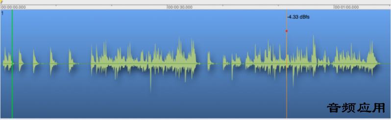

测完15 cm的,高兴了一下,又测了10cm和30cm。很明显的感觉小红莓让我的声音“肉”了很多....
7 k1 y% J7 f; W+ H2 P# c% k这感觉好棒! 我的嗓子多出色!做梦去先....  以下是不同距离的语音样本,各位看官不要在意我的表演能力,请专注于话筒。  test_vo_dialogue_10cm_1_Raspberry# U$ J/ R9 @9 z; _4 r! }6 p
- s1 e* B1 l# I  ^( T/ a 20161217152453062640.png " I! h. _3 W0 ^3 d4 k8 s
  test_vo_dialogue_10cm_2_Raspberry, C( \# |5 p, R2 Y
; s, b/ \: i1 X3 k( o8 y 201612171524530733461.png

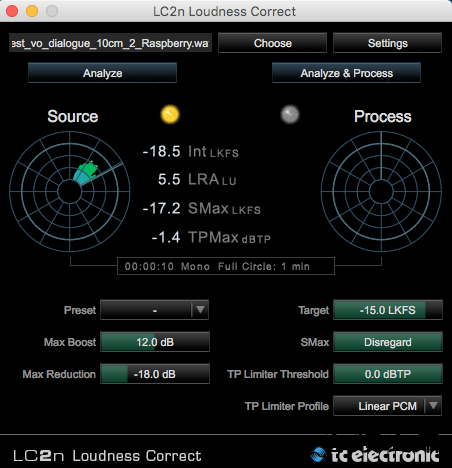

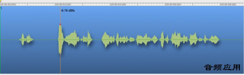

" ?: d. ?0 ?6 _4 \1 l2 }3 U(10cm和15cm的距离感觉差异不大)  从以上样本波形看,感觉音量应该不会很大,但听感上却很大,所以我用了TC的LC2n测试了一下它的响度(test_vo_dialogue_10cm_2_Raspberry.wav)
- R- d  Z) |" u5 w$ z5 {* d8 I0 }- b. b# [7 D/ B
  果然! 波形看起来是不大,但是响度大。(通常的标准的-23 dBLKFS、-24dBLKFS,它是-18.5了。)  再对比一下30cm远的情况:
