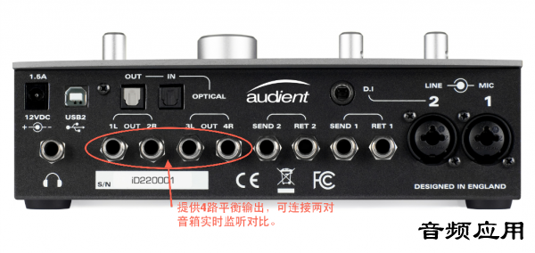

 iD22提供6路输出,分别是4路平衡输出和一个立体声耳机输出。 都是可以提供120dB动态的线路输出,可以同时连接2对音箱实时监听。
一对音箱连接1、2通道作为主监听;另一对音箱连接3-4通道作为辅助监听输出。(图1)
图1

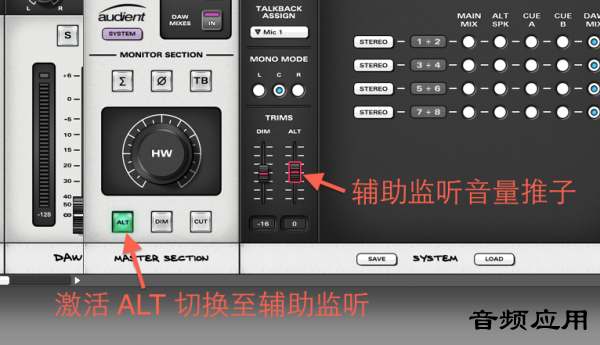

2、作为对比监听,只需在软件调音台的信号输出路由设置3-4通道为ALT SPK(图3),也就是辅助监听的意思。播放只有主监听音箱出声音,按下iD22面板的F2功能键或者激活软件调音台的ALT按钮即可将信号切换至辅助监听音箱,辅助监听的音量可以通过 ALT 推子调节(图4)。做后期混音时可以很方便进行实时对比。
图3
图4
