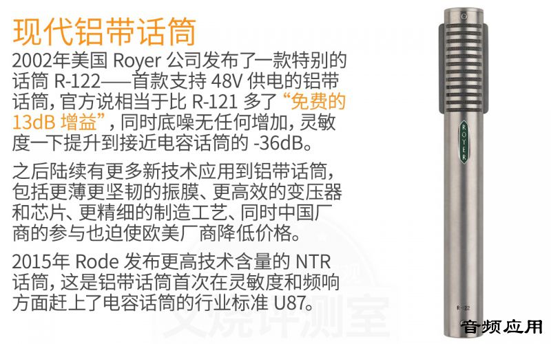

Ribbon Mic铝带话筒 - Ribbon Microphone它与电容话筒都是上世纪30年代兴起的技术,欧洲人民偏好电容话筒,美国人民偏好铝带话筒,形成了一种行业习惯直到今天,可谓美国的 “国民话筒”。声音特点是肥暖(低频出色)、衔接平滑、瞬态较慢、高频偏少,简而言之是 “舒服、不刺激”,轻爵士和慢歌御用,有时也用于替代动圈话筒录制大声压(例如吉他箱)或高频太亮(例如小号)的乐器
! h1 N! {. Y8 }3 r1 j尽管在八九十年代逐渐被电容话筒取代,但2000年以后铝带技术有重大进展,电容话筒反而停滞不前。到2015年前后,新式铝带话筒已能达到电容话筒的灵敏度与频率响应,同时依然保持了以前的音色特点,价格也大幅下降,成为音乐人的新选择。. o- b1 H: H' |9 u, Y4 T

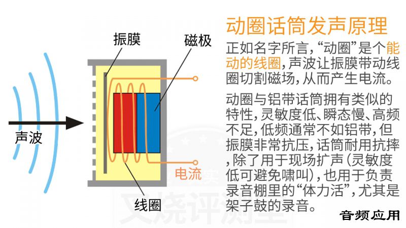

Dynamic Mic动圈话筒 - Dynamic Microphone动圈是20世纪声/电转换的重要技术,现在大部分耳机和音箱(的低音单元)也都采用这种方式,它与铝带话筒很相似:灵敏度低、瞬态慢、高频拾取不足、不过振膜比铝带耐用,主要用于 KTV、现场演出(可避免 “啸叫”),在录音棚它主要负责 “体力活”,尤其架子鼓的录音。9 w1 `' M* m! t; F9 ]2 f
动圈话筒是目前最便宜的专业话筒类型,“行业标准” 有 Shure SM58 人声动圈和 SM57 器乐话筒(声音硬朗),它们都是 100 美刀左右, 如果再多加50美金,基本已能买到灵敏度最高、频响最广的动圈话筒,例如 Shure Beta 58 或者JZ HH1。

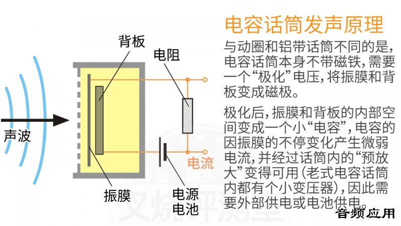

Condencer Mic电容话筒 - Condenser Microphone如果不是特殊的录音,那电容话筒是录音棚用得最多的录音类型,它比动圈和铝带更灵敏、高频延伸更广,细节更丰富,录音棚通常要配备多种电容话筒,以满足不同的录音需求。目前录音界的 “行业标准” 是 Neumann 公司的U87,几乎每个录音棚都需要配备一支。

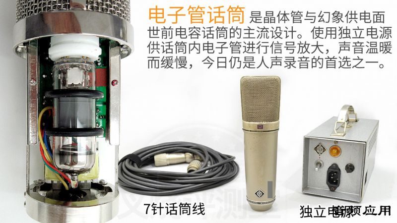

Tube Mic电子管电容话筒 - Tube/Valve Condenser Microphone“晶体管” 是50年代才普及到民用领域的技术(二战结束了...),在这之前 “[color=rgb(68, 68, 68) !important]电脑” 和电容话筒的主流设计都是电子管,而且当时 “幻象供电” 还没普及,因此必须搭配原厂独立电源。音频信号经过电子管放大后声音会略带温暖并缓慢,而且大音量时有轻微的压缩,不用太担心 “过载”,尽管操作略微麻烦,但今天依然深受美国音乐人的喜爱(有点铝带话筒的味道)。0 R, k4 |7 x! O1 ?9 V( M/ h
使用电子管话筒要注意几点,一是无需开启声卡或话放上的 48V 幻象供电;二是无需搭配 “电子管话放”,否则声音过两次电子管会软弱无力并且有轻微失真;三是要保护好原厂赠送的 7针话筒线——市面上很少有卖的,而且不便宜。9 K& @) r& @) @* x$ @' r3 X
TB2sqwleXXXXXcTXXXXXXXXXXXX-1094243595.jpg ; h+ @$ G- t9 H1 f) F, I/ i5 r& E0 i

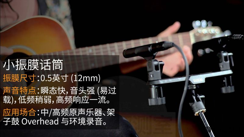

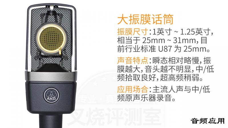

Diaphragm专业话筒振膜分类 - Diaphragm除了按发声原理来分类,话筒还可以按振膜大小分类(先撇开铝带话筒),这决定了同样类型话筒的频率拾取能力和瞬态快慢,通常小振膜擅长高频、瞬态快,适合录高音乐器;而大振膜擅长低频、瞬态慢,适合录中频或低频乐器。
' s8 P5 Z/ Y: Q/ f. _* [0 q$ ELarge Diaphragm大振膜话筒 - Large Diaphragm Microphone
" z- A0 \7 l0 c6 n8 L- T$ t- z TB2zDszeXXXXXX5XXXXXXXXXXXX-1094243595.jpg ( P7 v# c( t: Z+ p5 j
Small Diaphragm小振膜话筒 - Small Diaphragm Microphone
, O5 T+ W: y/ H1 { TB2gDgceXXXXXbhXpXXXXXXXXXX-1094243595.jpg ' O! v0 M& n9 ], I9 }7 [

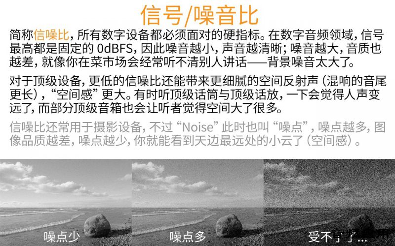

SNR底噪与信噪比 - Noise & SNR (Signal Noise Rate)
6 @& b7 \$ [  v' s! `8 w3 J. A TB2CXRveVXXXXayXXXXXXXXXXXX-1094243595.jpg + {8 p  L+ A+ N8 z
