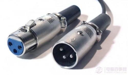

模拟音频接口之XLR接口
XLR接口又被称为“卡农口”,这是因为James H. Cannon创立的Cannon Electric公司是它最初的生产商。它们最早的产品是“cannon X”系列,后来改进产品增加了一个锁定装置(Latch),于是在“X”后面增加了一个“L”;再后来又围绕着接头的金属触点增加了橡胶封口(Rubber compound),于是又在“L”后面增加了一个“R”。人们就把三个大写字母组合在一起,称这种接头为“XLR connector”。
比较常见的三芯XLR接口
有的耳放上面会提供四芯平衡XLR耳机接口
我们通常见到的XLR插头是3脚的,当然也有2脚、4脚、5脚、6脚的,比如在一些高档耳机线上,我们也会看到四芯XLR平衡接头。XLR接口与“大三芯”TRS接口一样,可以用来传输音频平衡信号。这里我们简单说一下平衡信号与非平衡信号。声波转换成电信号后,如果直接传送就是非平衡信号,如果把原始信号反相180度,然后同时传送原始信号和反相信号,这就是平衡信号。平衡传输就是利用相位抵消原理,将音频信号传输过程中受到的其他干扰降至最低。 当然,XLR接口也跟“大三芯”TRS接口一样,可以传输非平衡信号,因此光从接口看,我们是看不出来它到底传输的是哪种信号。
