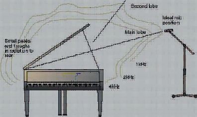

如图所示:
图中显示了沿着琴盖和钢琴的夹角等角平分线的理想麦克风的位置,在这个位置上,所有的频率都能够得到均匀、原汁原味的再现。因此理想的远距离麦克风拾音方案,就被限定在沿着这条线移动。随着麦克风和钢琴距离的拉大,声音会越来越“湿”,也显得更加温暖,同时此种方案倾向于在听众的位置欣赏,所以古典音乐录音绝大部分都采用远距离麦克风拾音,而偏爱“干声”的流行音乐,则更多使用近距离麦克风拾音。近些年的一种发展趋势表明,不少录音师倾向于将话筒尽量靠近钢琴,这样似乎可以得到相对中性的声音。但是随着到钢琴距离的减少,更多的负面因素——机械噪音和共鸣干扰,则也会越来越多的遇到。
如图所示:
在图中,麦克风距离钢琴已经很近,以至于大家会误以为是近距离麦克风拾音方案,而分析其实质,则还是应该归于远距离麦克风拾音,正如上面所说的,此种方法在两种方案中都作了妥协,并且在操作上有一定的难度。但是在时间充裕的条件下,值得一试。

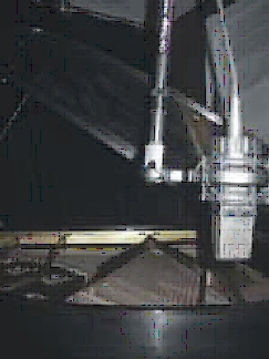

2.实战案例1:GigaPiano采样录音实况
主麦克风使用了AMS Soundfield Mk-V,这是一支昂贵无比的麦克风。
第二麦克风使用了两支Neumann M-149,
MS方式录音。大家可以看到,主麦克风采用的近距离麦克风拾音的第三种方案,其使用了一支声场麦克风来录制立体声,高度30厘米,角度约45度。这样的处理使得规避了机械噪音的主要来源方向,声音会倾向于温暖。而第二麦克风采用的是远距离麦克风拾音,仍然是立体声。但是注意是MS制式,这样的好处在于便于后期处理,而如果觉得环境声音过多,可以直接去掉S的那一条轨道。总体上来说,这是两种方式的典型应用,而依靠麦克风性能的程度并不是特别夸张。
