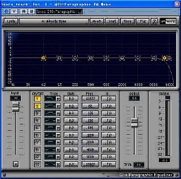

军鼓上的Q10(图三)是为了衰减被过分强调的12kHz以上的高频。我们在12977Hz的位置放了一个低通滤波来得到我们想要的声音。我们需要记住有很多的高频是出自hi-hat轨的,它就包含有很多由军鼓泄漏而来的高频声音。正因为有了hi-hat轨里面的军鼓声,我们可以把这轨的声音变钝一些。
(图三)

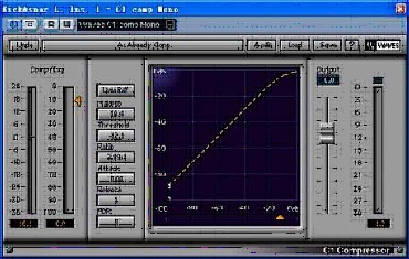

我们在军鼓上使用C1(图四)的方式同底鼓是一样的。我们需要更紧凑、更突出的声音,所以我们使用了稍长的attack时间和较短的release时间。一个21.38毫秒的attack时间和1毫秒的release时间能保证threshold被拉低的时候能得到突出的军鼓声音。为了得到9.1dB的增益衰减,我们把threshold拉到了-34.5dB的位置。最后像底鼓一样,我们使用了4.99:1的ratio。
(图四)

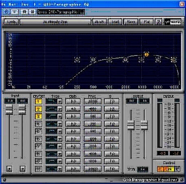

在“Already Gone”中的hi-hat是现场录制的,我们要把它同鼓的其它部分混缩在一起。我们在它上面使用了一个Q10(图六)和一个C1(图七),这样不仅能让它混缩的更好,同时也能对它的音色做一些改善。
(图六)
我们在4932Hz的位置做了一个Q10值为2.5的4dB增益。这个提升让hi-hat的声音更具有进攻性,而且带来了一些中频上的音色。为了让hi-hat的声音在厚重的吉他和人声中存活,我们需要这样的音色。它使hi-hat的声音听起来少一些光泽多一些愤怒感。在15885Hz的低通滤波器保证了更多的光泽感被过滤。500Hz位置的高通滤波器是为了去除那些干扰其它乐器的低频。这能让hi-hat很好地占据他自己的位置而不让那些没用的低频占用宝贵的混缩空间。
C1压缩能为hi-hat增加一些音头和紧凑感,它能帮助这一轨同失真吉他更好地混缩,而且能让hi-hat不过分突出。再说一遍,这种形式的压缩能让hi-hat的声音像是被敲的更狠一些,这是我们想在这首歌里听到的。

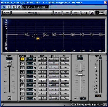

左边吉他(Mesa Boogie)和右边吉他(Marshall)的插入效果器槽中都有一个Q10(图十四),这是为了去除在150Hz位置的低频。我们在150Hz的位置做了一个中等Q值的5.8dB的衰减,这样能保证这个位置的声音不和bass的声音发生干扰。
(图十四)

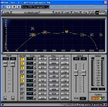

这两把verse吉他的输出都通到了一个立体声总线轨里。它在这里同时被一个Q10(图十五)所处理。在8000Hz位置的两个低通滤波能让整个吉他的声音更阴暗一些。我们希望把那些较亮的声音留给人声和cymbal。
(图十五)
在110Hz位置的高通滤波器是为了滤除同bass和kick发生干扰的低频。在110Hz以下的吉他声往往非常混浊。因为高通滤波的坡度不是特别陡,所以我们还是能听到一些110Hz以下的声音,只是不如以前那样强烈罢了。
在1.2kHz的提升是为了改变音色。这个提升的作用并不是让吉他更好地融入整个混缩,我们只是想做出一些音色而已。这种提升是因人而异的,可能不同的人有不同的口味,并不是每个人都会觉得在1.2kHz提升有必要。有些人可能会在2kHz做提升,而其他人可能会选择3kHz。
另外一个提升出现在250Hz的位置,它能让吉他的声音听起来温暖一些。(注意整个EQ曲线,它在300Hz到4kHz的位置正好是一个很大的凹陷。这个频段正好是人声的基础频段,我们用EQ对这个频段作了较大的衰减,这样可以让位于中间位置的verse吉他声音清晰而又不会同人声发生干扰。)
