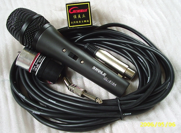

0 {; j7 n0 i' A  a/ i+ |4 s  一支高品质的话筒市面售价约300元,对于工薪阶层的发烧友来说,若买2支话筒岂不是要花一个月的薪水了?那么还用开饭吗?笔者经过几番对比选料,花费不足100元就组装出了一支高品质的话筒了,其技术指标比市售近300元的一款国产名牌还好。本话筒频率响应:50Hz―16KHz(这个范围对高低频延展是最佳的)。阻抗600Ω,灵敏度-72±3dB,用该话筒演唱十分舒适轻松,口齿声清晰可辨,其音质足可以媲美数百元的名牌话筒。如果不是慧眼独具,即使是花数倍价钱也不一定能做到如此好音质的话筒。现将具体配置制作推介给广大的DIY音响发烧友。/ I8 F* F3 D0 c' C+ P
" f: Q$ V4 z, |9 c% A  要做一支高品质的话筒其实很简单,而配件仅需3个:①咪芯(动圈),②话筒外壳,③话筒插头线。其中咪芯是忠实演译理想演唱效果的最关键的元件,否则再美观的外壳也唱不出好声,咪芯是一支话筒最主要、最贵重的元件,称得上是话筒的心脏,笔者决定落重料,选择了台湾着名的咪芯――佳美立的SB-58L型号的咪芯,频率响应50Hz―16KHz,阻抗600Ω,灵敏度-72±3dB,拾音形式:心型。
& d* H# X$ t5 _3 E' h3 ~
* Q9 U0 b6 K, I% }1 r' e6 u; l  为求内外佳美,笔者选取了造型美观,手感极佳的金属外壳,选择优质话筒线是实现高保真信号传输的保证,笔者选择了无氧铜优质屏蔽线的话筒线,6米长的且插头均为金属。全部的材料备好就可以组装了:分清咪芯引线的正负线,与话筒壳上的开关等的正负线对准焊接,切勿焊反,否则效果不佳,焊锡也应采用高纯度的,有条件的采用含银的焊锡。2 J. r5 x9 Y( F4 ?3 }
8 t' Y( T  Z3 s  笔者组装完毕就急不及待地进行了试音,随着音乐的开始,笔者唱了又唱,感觉十良好,演唱十分舒适轻松,口齿声清晰可辨,其音质足可以媲美数百元的名牌话筒。6 n" Q9 o5 K, u* J
& @& E, J& @' X9 o  有兴趣的发烧友值得一试,分享DIY带给你的低花费,高品质享受的感觉
