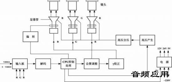

1、CRT投影机工作原理
    CRT投影机又名三枪阴极射线管投影机,它主要是由三个CRT管组成,是由电子枪偏转线圈及管屏组成。为了使CRT管在屏幕上显示图像信号,CRT投影机把输入的信号源分解到R(红)、G(绿)、B(蓝)三个CRT管的荧光屏上,投影汇聚在大屏幕上显示出彩色图像。
    CRT投影机根据CRT管的管径不同可分为: 7英寸管,8英寸管,9英寸管投影机。CRT投影机显示的图像色彩丰富,还原性好,具有丰富的几何失真调整能力,缺点是亮度较低,操作复杂,体积庞大,对安装环境要求较高。
CRT投影机的两个特有性能指标:
  1、会聚性能
  会聚是指R、G、B三种颜色在屏幕上完全重合在一起,对CRT投影机来说会聚控制性显得格外重要,因为它有R、G、B三种CRT管,平行安装在支架上,要想做到图像完全会聚,必须对图像各种失真均校正。机器位置的变化,哪怕是很小的变化,会聚也要重新调整,因此对会聚调整的要求一是全功能,二是方便快捷。会聚有静态和动态,其中动态会聚有倾斜、弓形、幅度、线性、梯形、枕形等功能,每一种功能均可在水平和垂直两个方向上进行调整。除此之外,还可进行非线性平衡校正。
  2、聚焦性能
    CRT的聚焦方式可分为电聚焦和物理聚焦。我们知道,图形的最小单元是像素,像素越小,图形分辨率越高,而在CRT管中,最小像素是由聚焦性能决定的,所谓可录址分辨率,即是指最小像素的数目。
  而电聚焦又分为静电聚焦,磁聚焦和电磁复合聚焦三种。其中以电磁复合聚焦较为先进,其优点是性能好(但在高亮度条件下会散焦),且聚焦精度高,可以进行区域聚焦、边缘聚焦四角聚焦,从而可以做到画面上每一点都很清晰。其工作原理如图1:
(图1)

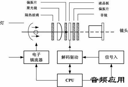

2、LCD投影机工作原理
  LCD投影机即液晶投影机,其核心部件为LCD液晶板,是被动发光而成像的。所谓液晶即介于液体和固体之间的物质,其本身不发光,工作物质受温度影响很大,其工作温度为-55℃至77℃。投影机利用液晶的光电效应,即液晶分子的排列在电场作用下发生变化,影响其液晶单元的透光率或反射率,从而影响它的光学物质,产生具有不同灰度层次及颜色的图像。
    LCD投影机分为单片液晶和三片液晶机,是被动投影方式,利用外光源金属卤素灯和UHP、UHE(冷光源)照射而显示图像,一般进口单片投影机所用液晶板为专用液晶板,而国内低端投影机所用的液晶板均是用制作液晶监视器的二手液晶屏,用作投影时将其背光源撤出即可。这种液晶屏有真彩TFT和伪彩STN,制作投影机时最好选用TFT真彩屏,因为真彩显示出图像色彩艳丽、自然、层次感强。

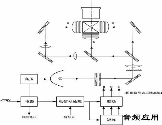

     三片LCD板投影机原理是光学系统把强光通过分光镜形成RGB三色光,分别照射到RGB三色液晶板,信号源经过模数转换,再加到液晶板上,通过控制液晶单元的开启,闭合,从而控制光路的通断,RGB光最后在交叉二向棱镜中汇聚,由投影镜头投射在屏幕上形成彩色图像。目前三片液晶机是液晶机中的主要机种,随着科学技术的发展,三片液晶板的尺寸越来越小,最小可达0.5英寸,相应整机体积显得更加小巧。而单片液晶机体积小,重量轻,操作、携带方便,价格较低,但其光源寿命短,色彩不够均匀,分辨率较低,所以目前进口专业单片液晶投影机正淡出市场,取而代之的是国内低端投影机市场。
    进口单片液晶投影机的工作原理如图2:
    三片液晶投影机工作原理如图3:

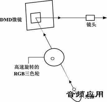

3、DLP/DMD投影机工作原理
    DLP投影机也称数据投影机,即数据光处理,其核心部件为DMD,即数据微镜装置,其它的部件还有氙灯泡、光学棱镜和镜头。其工作原理是:当光线经过棱镜分解成R、G、B三原色后,投射到DMD芯片,DMD芯片上由很多微小的镜片组成(如果分辨率是800×600,则DMD芯片上有48万个小镜片),每个镜片均可在-10°与+10°之间自由旋转并且由电荷定位,信号输入经过处理后作用于DMD芯片,从而控制镜片的偏转,入射光线在经过DMD镜片的反射后到投影镜头投影成像。
  DMD只有EPROM那么大,每一个微镜对应一个像素点,DLP投影机的物理分辨率就是由微镜的数目决定的。
  DLP投影机是一种继LCD后发展起来的投影显示技术,是一种全数字反射式投影技术。其特点是数字优势。数字技术的采用,使图像的灰度等级提高,图像噪声消失,画面质量稳定,数字图像非常精确。其次是反射优势,反射式DMD器件的应用,使成像器件的总光效大大提高,对比度、亮度、均匀度都非常出色。DLP投影机清晰度高、画面均匀、色彩锐利、三片机可达到很高的亮度,且可随意变焦,调整十分方便。在分辨率方面,部份机型可达到1280×1024。
  DLP投影机分为:单片DMD机,主要应用在便携投影产品;两片DMD机,主要应用于大型拼接显示墙;三片DMD机,主要应用于超高亮度投影机。
  DLP工作原理图如图4:
