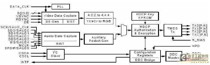

图2 ANX9030 内部功能结构图
ANX9030基于 Wide Eye信号恢复技术,能够提供高性能的传输能力,其功能模块主要有音视频数据捕获、I2C从接口、像素格式处理和 TMDS发送等。其中视频处理模块最高可支持 24位,整个处理频宽接近4Gb/s;音频数据捕获模块支持 8通道共 24位高精度数字音频输出,提供 I2S和 S/PDIF标准输出接口;像素格式处理模块支持 RGB数字色度分量 4:4:4格式与多种模式 YCbCr数字色差分量 4:2:2之间的转换,支持 HDTV和 PC(最高支持1600×1200@85Hz)应用。
2.2接口电路设计
ANX9030的电源设计有严格的要求,两对供电电压 3.3V和 1.8V的误差不能超过5%,否则对视频信号产生严重的干扰。EP9302的外部电压3.3V,内部模块的工作电压1.8V,所以ANX9030的电压可由 EP9302的电压直接提供,而不需要专门的 IC来提供。为减少噪声耦合,ANX9030的电源引脚需加上0.1μF的去耦电容。此外,HDMI接口支持热插拔,因此需要ESD(静电放电)二极管来保护电路,使其不被损坏。使用 SEMTECH公司推出的 Rclamp0524 ESD保护二极管 ESD二极管能增加阻抗补偿,减少 TMDS线上的阻抗误差,从而保持 TMDS信号的稳定传输。
系统采用 Cirruslogic公司的 EP9302作为嵌入式音视频处理器。EP9302 [5]是一款高性能的 ARM9微处理器,其工作频率200MHz,系统总线频率100MHz,高度集成的结构和先进的性能设计适合各种嵌入式场合的应用。EP9302与 ANX9030的连接如图 3所示。
利用 EP9302的外围集成接口可大大简化接口电路的设计。EP9302与 ANX9030的连接包括控制部分、视频部分和音频部分等。控制部分用于 EP9302对 ANX9030进行访问控制,如寄存器设置,ANX9030向 EP9302发送中断控制信号,其访问方式可通过 I2C控制线进行;视频部分用于 EP9302将采集处理后的视频数据以及相应的同步、时钟等信号发送给ANX9030,本文采用 16位的 YCBCr 4:2:2方式进行连接;音频部分用于 EP9302将音频数据发送给ANX9030,其连接方式采用I2S。
