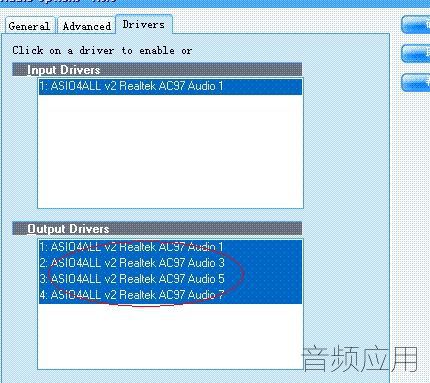

2.   如果你用的是非专业声卡,在安装了ASIO4ALL之后,还是很不幸的,MIDI和音频都能播放而软音源一点声音都没有,看一下音频输出那里的DRIVERS(在主菜单的OPTIONGS里,打开AUDIO,查看DRIVERS,正常来说是应该如图五: 32277985_5.jpg
. X7 f0 C7 i, d可惜,它却出现了在输出那里出现了没连接上的信息,如图六: 32277985_6.jpg
1 m' {, c+ f6 b3 l4 Q, Z; c7 }5 k+ K7 F
恭喜你!!!老天像厚待我一样厚待你了,福气啊!!!怎么办呢???说真的,我也弄了很久,烦死了。经过七七四十九天的苦思(骗你的,其实它烦了3个月),始终只有一个办法――马上存钱,换声卡!!!!!可是,钱不能一下存好的啊,音乐又不能丢下,烦死了!到这里,你不能不说我是天才了,哈哈~~~~~我实在是没法了,你猜我怎么做--换声卡驱动!!!挖塞!还真的行了,哈哈~~原来只是声卡驱动的问题,笨哪!!!(这种情况相信只有我才能遇到,哈哈~~~)6 f' [' x: e8 ?$ s0 Q0 Z0 D
